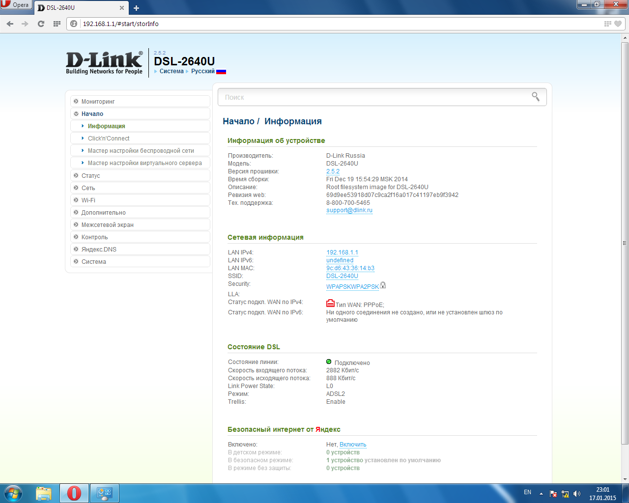

Итак,проблема следующего характера...Был интернет,и один момент его не стало.
Позвонил к проайдеру(Укртелеком)-толку от них ноль,ощущение что там сидят домохозяйки.Внизу горит воскл.знак,и пишет Без доступа к интернету.Соединение Бридж устанавливает,а PPPoE нет(конс.по телефону говорят не поднимает сессию),DSL горит,Интернет не загорается.Носил в представительсто Д-Линк-проверили,сказали все работает.Прошивка самая последняя.Уже и провода все купил новые,и Виндовс переустановил(7ка стоит).Что делать?Как настроить?
Захожу в статус -подкл.есть,кол-во принятых и отправленых,горит зеленым.Заметил что не совпадает МАС в статитстике-отличие в конце-WAN-B2,LAN и Wi-Fi-B3
Что делать и где искать причину?Помогите,может кто сталкивался...

Покажите скриншот настроек PPPoE-соединения

Страницу настройки PPPoE

вот
Комментарий к файлу: 3
Безымянный2.png [ 147.54 KiB | Просмотров: 10737 ]
Комментарий к файлу: 2
Безымянный1.png [ 137.08 KiB | Просмотров: 10737 ]
Комментарий к файлу: 1
Безымянный.png [ 162.03 KiB | Просмотров: 10737 ]
СообщениеДобавлено: Вс янв 18, 2015 00:14
Зарегистрирован: Сб янв 17, 2015 14:35
Сообщений: 10
и вот
Безымянный4.png [ 139.59 KiB | Просмотров: 10736 ]
Безымянный3.png [ 146.55 KiB | Просмотров: 10736 ]
СообщениеДобавлено: Вс янв 18, 2015 11:13
Имя пользователя действительно такое, как на последнем скриншоте?
И VPI/VCI действительно 1/32?
И журнал событий покажите с момента включения, чтобы были видны попытки подключения.

Не дожидается ответа сервера (PADO-пакет). Не пробовали на прошивку 2.0.20 откатиться? Полный сброс после прошивки обязателен.

Откатился..теперь не может установить соединение,пишет разорвано и все..
Создал подкл.,вот журнал
Безымянный new.png [ 234.44 KiB | Просмотров: 10718 ]
СообщениеДобавлено: Вс янв 18, 2015 12:11
Всё то же самое. Я бы проверил с другим модемом, если есть возможность.
