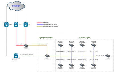

столкнулись с неприятной ситуацией. Во время рабочего дня (никаких изменений на сетевом оборудовании не производилось) перестали работать комбо порты. Прмерно в одинаковое время +-5 минут.
Приложил физическую схему сети, чтобы проще было понять.
Несколько комментариев. На уровне доступа используется DES-3028 и HP ProCurve-2510. Каждый коммутатор уровня доступа LACP транком (2 гигабитных порта) соединяется с гигабитным коммутатором HP2510G-24, который в свою очередь отдает транковый порт со всеми вланами на роутер (Linux).
Так вот, проблема началась с того, что на свитче IA-3028-24, в который заходит оптика от провайдеров перестал работать наш основной провайдер.
При этом сам свитч не видел никаких мак адресов на порту, но uplink на передней панели горел зеленным, т.е. гигабит. Далее аналогичным проблемы началаись и на уровне доступа, т.е. люди перестали получать по dhcp адреса и у них перестал работать инет. Симптомы аналогичные, на порту не видно mac адреса.

Комментарий к файлу: Физическая схема сети
1064537125.png [ 156.59 KiB | Просмотров: 1276 ]
