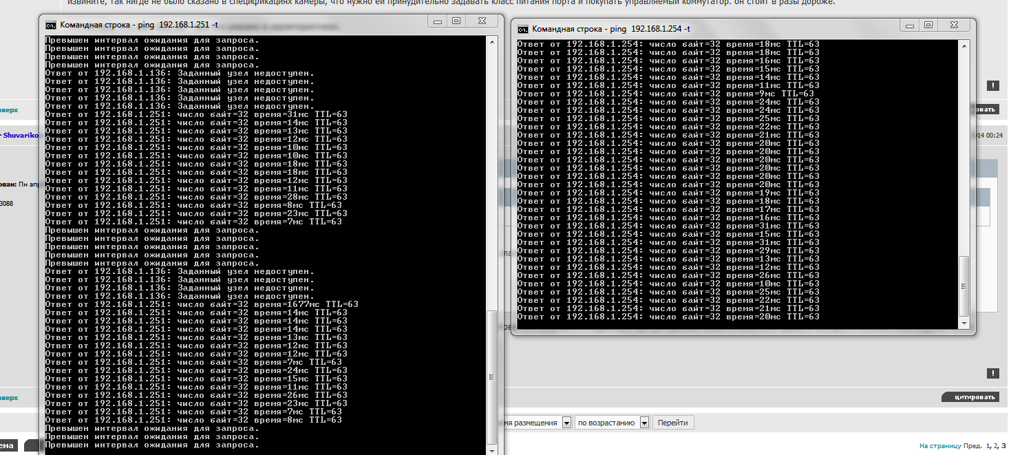

p.s. на скрине фотки работы камеры питаемой через коммутатор(слева) и через инжектор. кстати, потеплело чуток, на градуснике -11 всего.
dlink.PNG [ 136.05 KiB | Просмотров: 4820 ]

Все в большинстве своем PoE инжекторы работают по типу Passive PoE (не поддерживают стандарт 802.3af), то есть просто подают питание по свободным парам без какого либо согласования с нагрузкой. Поэтому от инжекторов и работают камеры, так как согласования по классу PoE не происходит. Коммутатор же в свою очередь поддерживает стандарт 802.3af и прежде чем подать питание происходит согласование и определяется класс PoE устройства. Так вот камера у Вас при согласовании определяется некорректно по классу и коммутатор ей выдает мощность заниженную. Как только температура на улице падает и начинает включаться обогрев, а еще и подсветка - мощности не хватает - вот и все.
Поэтому после обращения в СЦ камера и коммутатор будут работать корректно.
