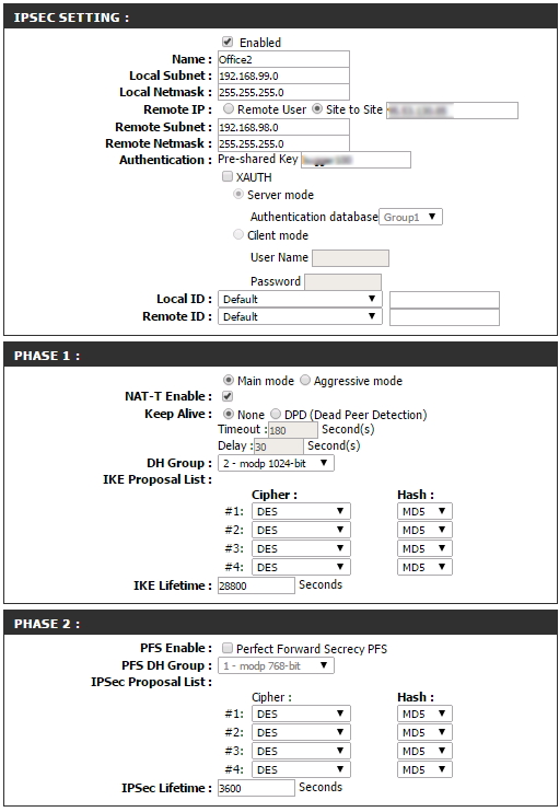

Спасибо большое! Похоже прошивка DIR-140L A1 FW v1.02 (for WW) помогла (уже 3 дня всё работает), правда пришлось заново всё перенастроить, поскольку после обновления перестал работать NAT (пользователи не могли выйти в интернет, хотя на роутере IP-адреса в интернете были доступны).
После обновления так же появилась проблема с VPN-туннелем: ICMP-пакеты проходят нормально (ping устойчив в обе стороны), связь устойчивая, но с передачей других данных возникают проблемы (можно сказать связь отсутствует). Может кто сталкивался с подобной проблемой?
Комментарий к файлу: Настройки VPN-туннеля
IPSec.jpg [ 191.26 KiB | Просмотров: 3218 ]
