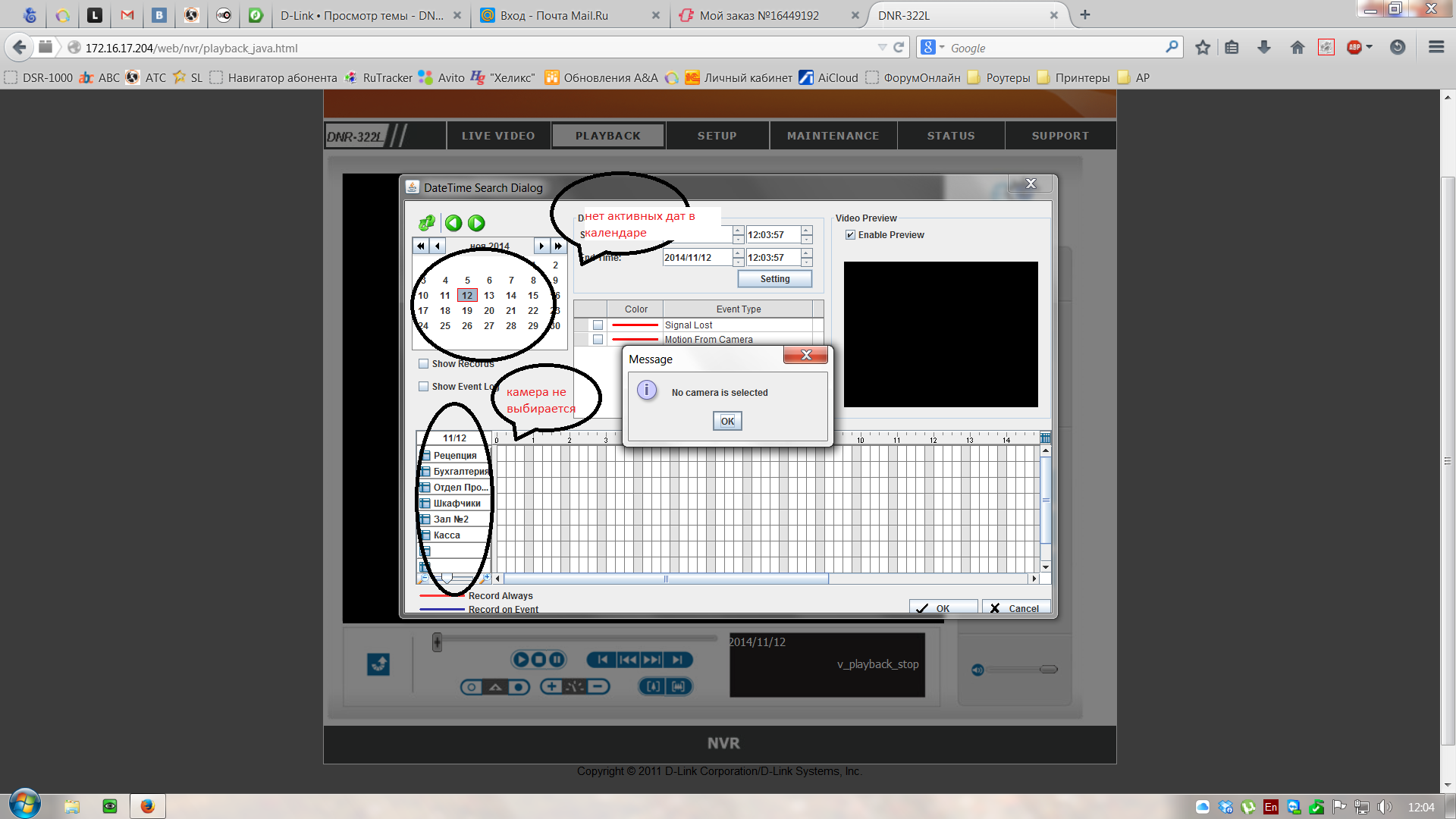

Здравствуйте, в PLAYBACK SYSTEM не выбирается камера для просмотра, подключаюсь к серверу, и в календаре неактивны даты записи , хотя на сервере папки с файлами ле;ат и все пишет , судя по MAIN CONSOLE/
Что делать?!?
Сотрудники требуют просмотреть определенные дня а я ничего не могу,помогите пожалуйста.
ошибка 2.png [ 152.5 KiB | Просмотров: 3979 ]
ошибка 1.png [ 134.39 KiB | Просмотров: 3979 ]

Напишите топологию сети с подключенным оборудованием.
В настройках регистратора записи воспроизводятся (от этой даты или ранее)?

Нет через веб интерфейс видео регистратора тоже самое , топология сети- звезда
ошибка 3.png [ 285.46 KiB | Просмотров: 3970 ]

В режиме воспроизведения не нужно выбирать камеру. Если у Вас происходит запись на регистратор, то в строчках каждой камеры появится отрезок времени, который как раз и нужно выбрать, а не камеру. Судя по скриншоту записей у Вас в этот день нет ни одной.
Проверьте правильность настроек.

О том и речь,нет этих строчек, а в папках появляются файлы с расширением dat, согласно настройкам планировщика записи

Полистайте календарь. Быть может у Вас записи до ноября. Посмотрите настройки даты и времени(синхронизации) на регистраторе.
Заходите под админом?
Вот почитал уп..у вас в как я понял playback регистратора не видет записей. Возможно у вас проблемы с диском...попробуйте поменять винт.
