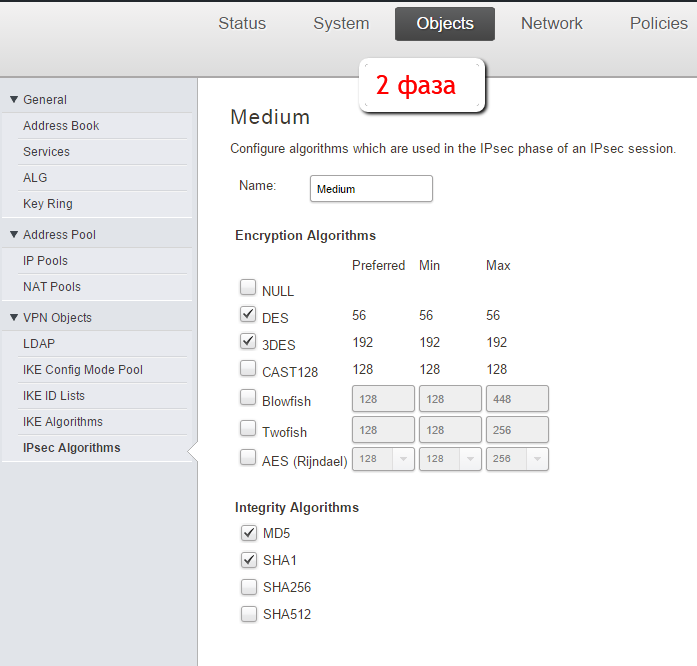

На данный момент мысли следующие... Возможно эта ошибка возникает в рассогласованности клиента и сервера в методах шифрования.

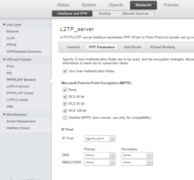

Ниже покажу скрины настроек шифрования на DFL.
1_фаза.png [ 59.15 KiB | Просмотров: 47828 ]
2_фаза.png [ 58.9 KiB | Просмотров: 47828 ]
И вот настройки самого сервера и IPsec:
L2TP.png [ 73.78 KiB | Просмотров: 47828 ]

Настройки клиента (Win7):
win.png [ 22.87 KiB | Просмотров: 47827 ]
В общем все вроде как строго по мануалу делал, но все равно не работает :?
