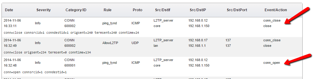

с Комп Б пытаюсь пропинговать lan интерфейс DFL (192.168.1.150) - пинги не проходят и вот что вижу в логах дфл:
2014-11-06_1535.png [ 40.55 KiB | Просмотров: 4816 ]
То есть получается что правило срабатывает ( и DFL "видит" пришедшие icmp пакеты, но в ответ ничего не отправляет)
Видимо что то не так с маршрутизацией... вот только где? На стороне Win2003 или на стороне DFL?
Скорее всего на стороне DFL - потому что пакеты до неё судя по записям в логах доходят а вот обратно нет..

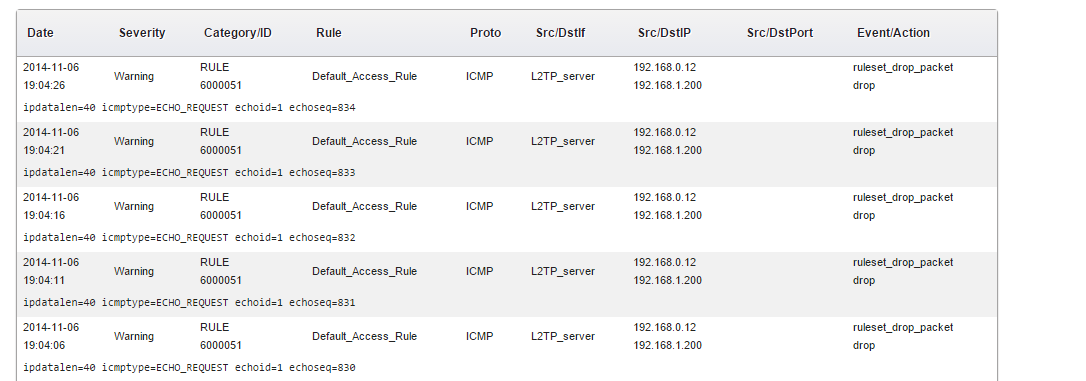

Пытаюсь пинговать с компа Б комп А... вот что в логах:
2014-11-06_1807.png [ 55.95 KiB | Просмотров: 4804 ]
Подскажите это он на ИП правила ругается или всетаки на маршрутизацию?

Вот что нашел:
Трафик отбрасывается правилом Default_Access_Rule. Это означает, что маршрутизация сети источника не настроена на lan-интерфейс.
Настройте правила и права доступа таким образом, чтобы разрешить сеть xxx.xxx.x.x/24. Тогда система сможет воспринимать эту сеть как отправителя сообщений и не будет отбрасывать сообщения из нее
Не могу понять как "маршрутизация сети источника не настроена на lan-интерфейс"... какая сеть - источник применительно к моей ситуации имеется ввиду?
