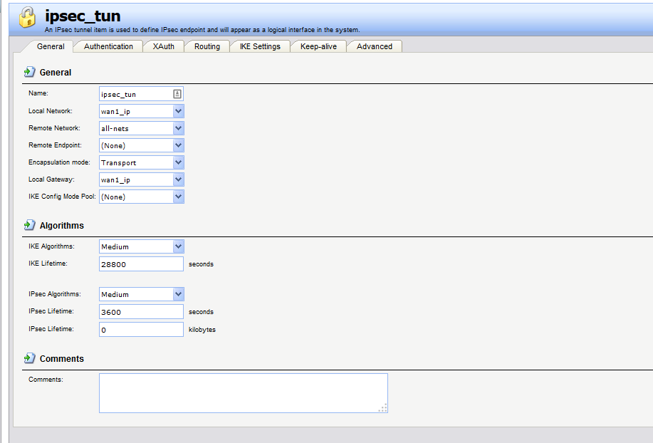

Имеется dfl860e он является интернет шлюзом и l2tp сервером который настроен по руководству п.п. 9.2.5. Так же настроен проброс 80 порта в локалку.
Проблема заключается в том что когда один из удаленных пользователей подключается по vpn то ни он и никто либо из его сети не может зайти на ip dfl.
4.png [ 35.35 KiB | Просмотров: 3037 ]
2.png [ 36.64 KiB | Просмотров: 3037 ]
1.png [ 26.8 KiB | Просмотров: 3037 ]

Странно, пересоздал все с нуля - заработало. Но нет доступа к сети с клиентских машин, точнее он есть только когда стоит галочка в windows "use default gateway" но тогда нет доступа к интернету. Подскажите что нужно прописать что бы работало и то и другое при снятой галочке "use default gateway"
