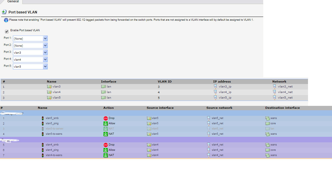

Пример настроек vlan на dfl
Правила немного срезаны на скрине. Там выставлены all_services, all_nets в NAT правиле.

попробуйте для любого влана сделать правило
NAT vlanX vlanX_net wans all-nets all_services
выше остальных правил и папок
и прошивочку накатить от 2.40.04.08 или выше
можно с MTU поиграться на этих Vlan портах

YuriAM, выше писал, что такие правила есть.
Прошивку в центре поддержки D-Link спец по маршрутизаторам и фаерволам рекомендовал не менять, т.к. на dfl заводские самые стабильные.
MTU на Vlan портах нет.

наличие правил не гарантирует их сработки. поэтому вынесите их вверх, как я советовал.
прошивки D-Link обновляет не для себя, а для пользователей и лучше этим пользоваться.
