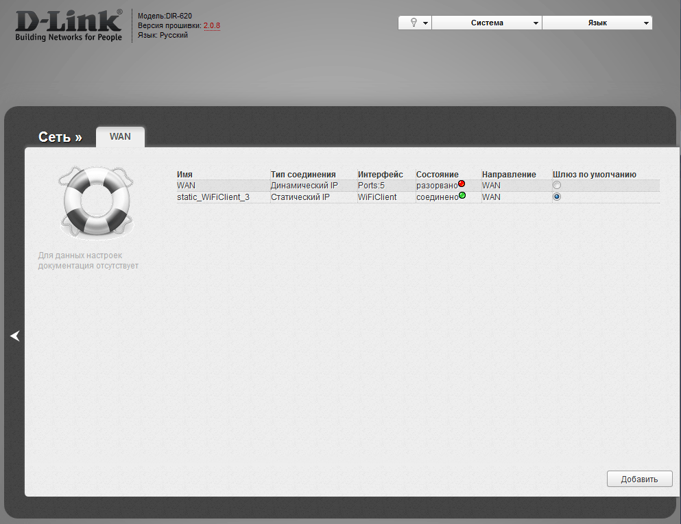

Никак не могу заставить DIR-620 /D/F1A с прошивкой 2.0.8 заставить работать как Wi-Fi клиент.
Смотрел обучающее видео, делал все по инструкции, делал с помощью мастера настроек, прописывал параметры вручную - ни в одном случае не работает.
Причем при настройке соединения через Динамический IP - статус соединения красный (разорвано), а при указании IP вручную - статус зеленый (соединено), но коннекта все равно нет.
При этом в списке клиентов головного роутера (к которому нужно подключиться через вайфай) DIR-620 отсутствует, т.е. ни разу я его там не обнаружил.
Единственное, чего удалось добиться, это при статическом IP:
1. На вкладке настроек Wi-Fi клиента горит зеленый статус соединения с базовой Wi-Fi станцией.
2. На вкладке Сеть - WAN горит зеленый статус (соединено).
При этом на компьютере инета нет, в роутере индикатор Internet не горит, самого инета тоже нет, внешние пинги не проходят ни с компьютера, ни с роутера.

Комментарий к файлу: Вкладка Сеть - WAN
dlink-wan.gif [ 198.92 KiB | Просмотров: 6403 ]
