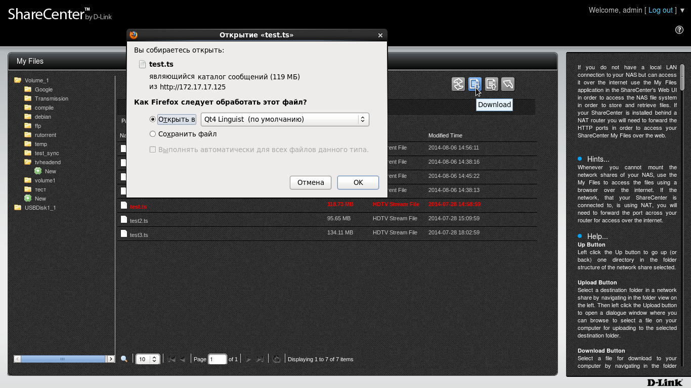

Вероятнее всего вопрос в броузере. У меня в Firefox все работает
myfiles.png [ 535.96 KiB | Просмотров: 5396 ]

Darkmario писал(а):
С устройства сохранить можно, нельзя загрузить на него
1. Зачем для этого использовать веб-интерфейс, если для чтение/запись есть много более удобных вариантов?
2. Upload у меня так же работает без проблем

Darkmario писал(а):
1. Какие например?
1. SMB/CIFS (Samba) - но в инет открывать не рекомендую, только для внутренней сети
2. NFS - но у него защита фактически только по IP клиента, т.е. как же только для внутренней сети
3. Адд-Он AjaXplorer - фактически функционалом тот же MyFiles, но по-моему более удобный
4. FTP/FTPS - можно выставлять в инет
5. WebDAV - можно выставлять в инет
6. WinSCP (через адд-он SSHd - рекомендуется для доступа из инета
7. MyDlinkCloud - доступ из инета
и еще примерно столько же других вариантов. Add-on's DNS-320L/325/327L/345
