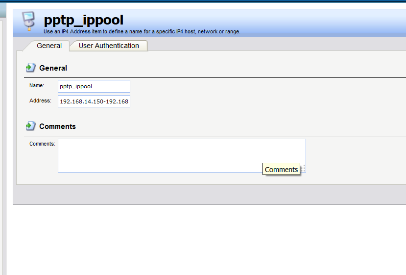

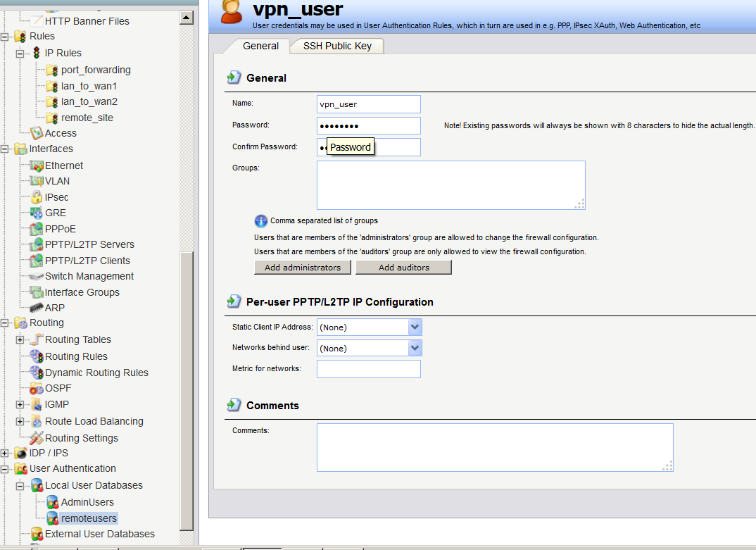

Поподробнее:
DFL860-e, на ней был поднят vpn-сервер (во вложении настройки). Подключались к vpn через интернет с разных компьютеров, в основном Win7 Pro.
Screenshot_3.png [ 137.48 KiB | Просмотров: 6515 ]
Screenshot_2.png [ 158.65 KiB | Просмотров: 6515 ]
Screenshot_1.png [ 29.89 KiB | Просмотров: 6515 ]

 Заголовок сообщения: Re: Настройка vpn на dfl-860-e
СообщениеДобавлено: Ср сен 17, 2014 14:23
по скринам все верно.

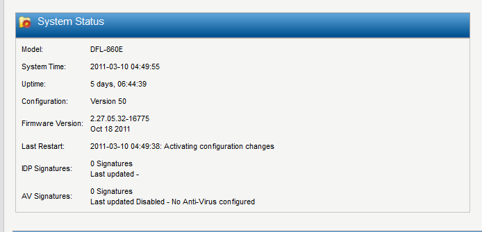

Какая прошивка на DFL'ке?
RU или WW ?
СообщениеДобавлено: Ср сен 17, 2014 14:48
Зарегистрирован: Ср сен 17, 2014 08:50
Сообщений: 37
Вот
Screenshot_11.png [ 16.79 KiB | Просмотров: 6508 ]
