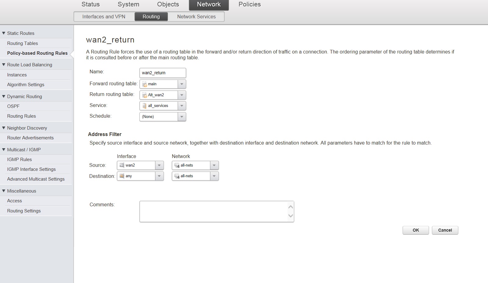

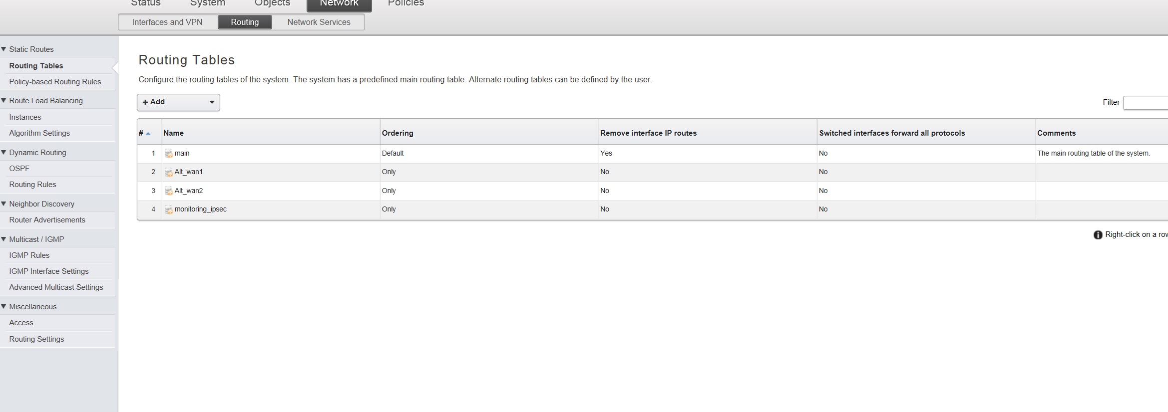

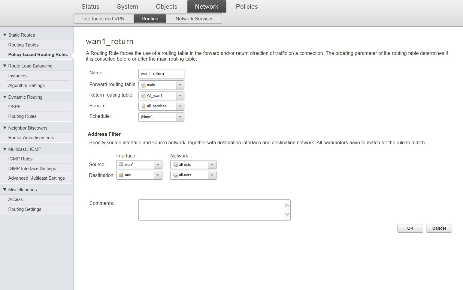

 Заголовок сообщения: Re: второй L2tp over ipsec
СообщениеДобавлено: Пт сен 05, 2014 00:36
Зарегистрирован: Чт июл 04, 2013 07:36
Сообщений: 161
первый кусок
3.jpg [ 151.42 KiB | Просмотров: 21486 ]
2.jpg [ 275.89 KiB | Просмотров: 21486 ]
1.jpg [ 173.66 KiB | Просмотров: 21486 ]
понял настроил забыл
СообщениеДобавлено: Пт сен 05, 2014 00:37
Сообщений: 161
второй
6.jpg [ 164.85 KiB | Просмотров: 21486 ]
5.jpg [ 169.24 KiB | Просмотров: 21486 ]
4.jpg [ 142.95 KiB | Просмотров: 21486 ]
СообщениеДобавлено: Пт сен 05, 2014 00:38
Сообщений: 161
третий. вроде всё правильно..
9.jpg [ 176.94 KiB | Просмотров: 21486 ]
8.jpg [ 178.58 KiB | Просмотров: 21486 ]
7.jpg [ 180.07 KiB | Просмотров: 21486 ]
СообщениеДобавлено: Пт сен 05, 2014 19:54
Сообщений: 8502
Откуда: RareSoftware.ru
С виду - все верно, разве что для block_ipsec правила я бы тоже применил wan2/block_ipsec_nets any/all-nets.
А тестируете - из какой сети?
