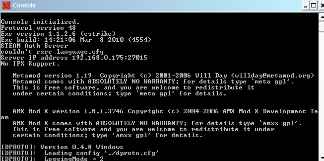

СообщениеДобавлено: Вт сен 02, 2014 20:33
Я дико извиняюсь, а у сервера CS какие-нить настройки есть?
 Заголовок сообщения: Re: Открытие портов на D-link 615
СообщениеДобавлено: Вт сен 02, 2014 21:03
Зарегистрирован: Пт авг 29, 2014 16:31
Сообщений: 21

Что в файле дополнительных параметров??
Файл пуст. Я могу сказать с уверенностью, больше настроек нет для сервера CS.
