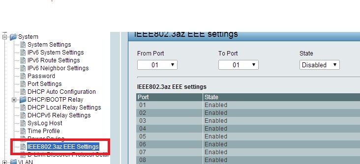

OrNix писал(а):
Это где, как? Ни в DGS-1100-05, ни в DES-1210-28 не нашёл такого.
1210.JPG [ 71.16 KiB | Просмотров: 1913 ]

Alexander Gavrilin, у вас точно 1210-28? http://joxi.ru/s2cEVIwyTJDUAvAiAMM
обновите ПО https://cloud.dlink.ru/owcl/public.php? ... c&download

Сообщений: 19
Спасибо, обновил. Энергопотребление по дефолту выключено. http://joxi.ru/RD0FVIwyTJAQByJTG1Q
