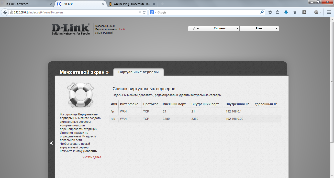

Вот на скриншоте конфигурация проброса. RDP на компьютере 192.168.0.20 включен, т.к. внутри сети к нему можно подключиться. А из внешней сети порт закрыт.
Тоже самое будет если удалить это правило и включить DMZ-зону на этот IP-адрес.
Untitled.png [ 35.12 KiB | Просмотров: 5991 ]
СообщениеДобавлено: Вс авг 24, 2014 08:19
Внешний адрес "белый"? Проверяете из вне или из локалки?
СообщениеДобавлено: Вс авг 24, 2014 18:31
Зарегистрирован: Сб авг 23, 2014 21:12
Внешний IP-адрес роутера белый. Проверяю из внешней сети. Другой адрес, с которого проверяю, тоже белый.
СообщениеДобавлено: Вс авг 24, 2014 18:56
Ну прошейте его. Проверьте.
СообщениеДобавлено: Вс авг 24, 2014 19:28
Прошил, проверил. Нет соединения. А FTP из внешки работает.
Untitled.png [ 248.04 KiB | Просмотров: 5965 ]
