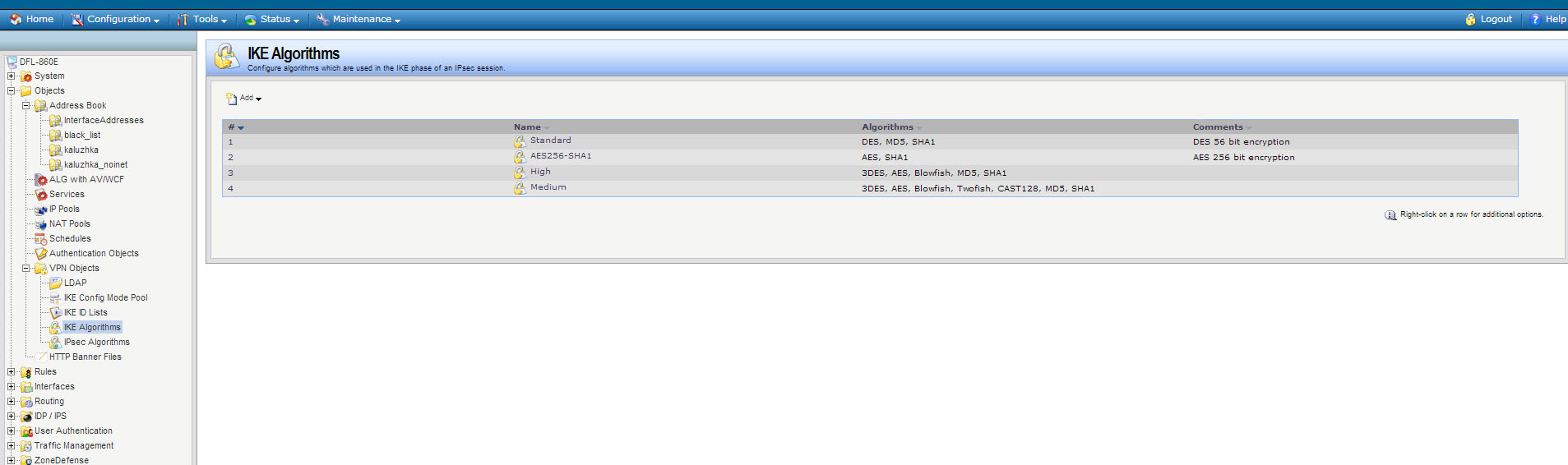

вот параметры ipSec другого роутера у которого проблемы со скачиванием файлов....
3.jpg [ 152.11 KiB | Просмотров: 5312 ]
2.jpg [ 146.97 KiB | Просмотров: 5312 ]
1.jpg [ 192.82 KiB | Просмотров: 5312 ]
