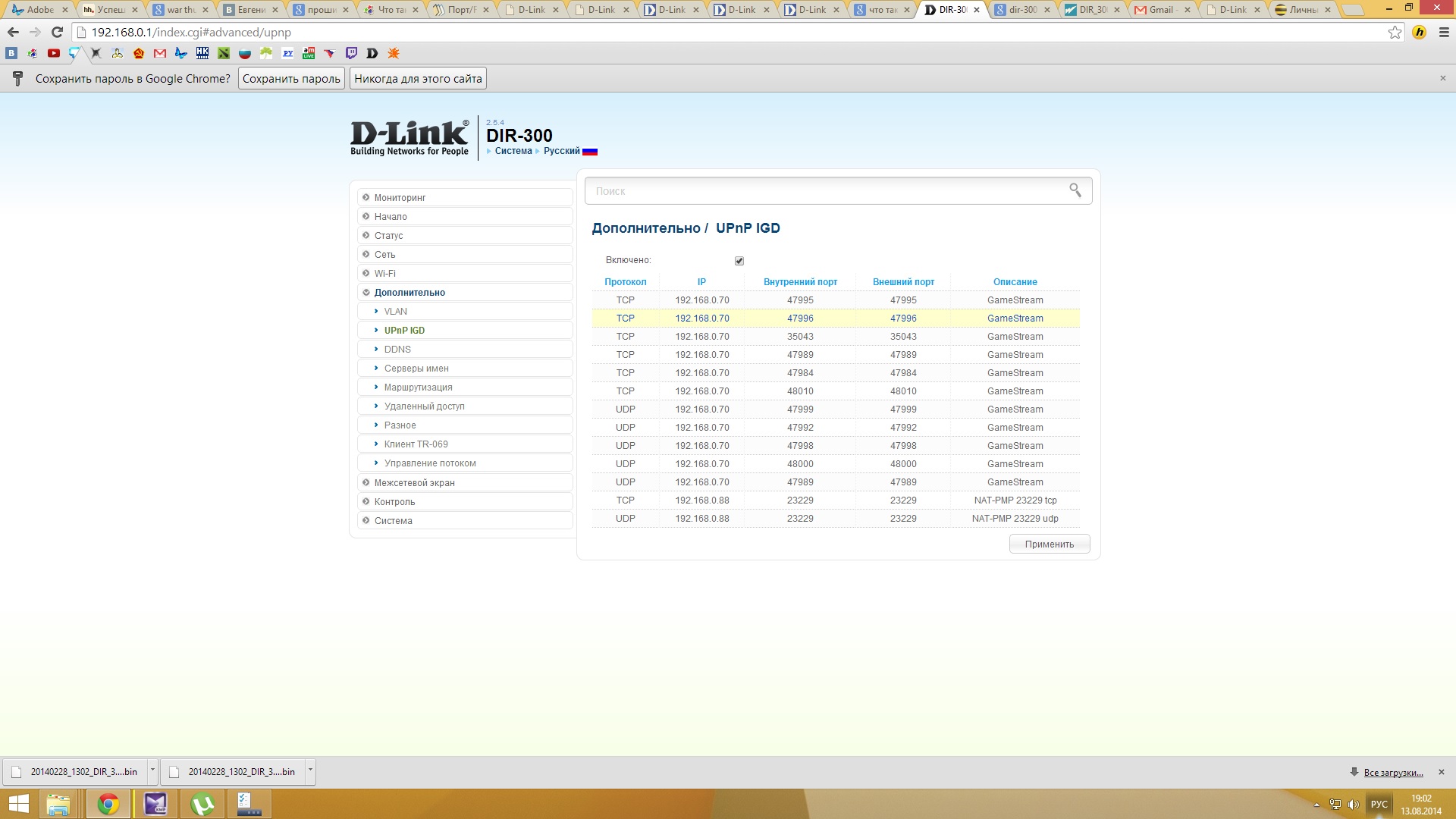

на данном девайсе не грузятся игровые сессии на ДОТА2 и ВАРтандер, другие я не запускал, в клиент игр заходит .а вот когда жмешь поиск сесии ...клиент находит её и и дальше не пропускает, напрямую без дир300 работает без проблем, у меня билайт Л2П -Динамический. прошивка 2.5.4 этого года , хотя торренты работают через него без проблем , UPnP IGD включено

Чтобы работало через nat роутера, нужно купить у билайна статический адрес.

Вариант dmz?

Можно попробовать. Но если комп один, то тогда проще вообще без роутера.

У Билайна ЕМНИП, итак белые динамические адреса выдаются по L2TP. Тут проблема в другом, просто не пробрасываются порты при данном типе подключения (тут на форуме уже несколько раз читал, что проблемы с игровыми серверами у корбиноводов). Впрочем этот провайдер, вообще, радует своей крайней "прямизной", потому что на IPoE и PPPoE порты пробрасываются нормально на этом роутере.

вообщем как-то раньше в настройках блокировал какой нить урл адрес,сохранял и порты пробрасывало,...вообщем ясно ничего не сделать,выкидывать придется
