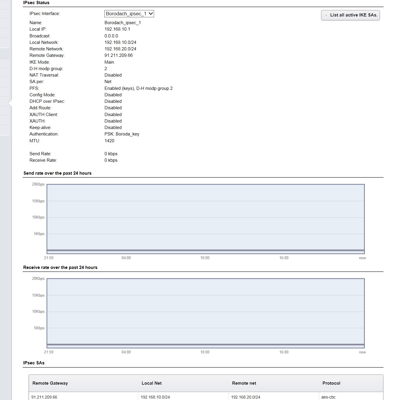

следующие скрины
установленный айписек 1 (основной) на дфл
ipsec 1 dfl.jpg [ 193.76 KiB | Просмотров: 3542 ]
SA на дфл - второй туннель не работает потому что от ДСР нет одновременной доступности по двум ванам
