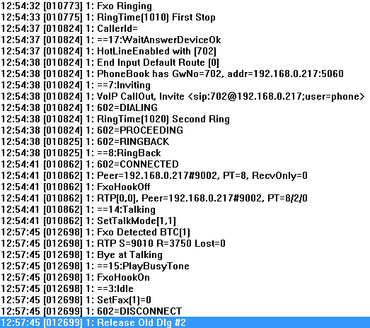

Добрый день, происходят обрывы разговоров, причем не систематически, а хаотично... ничего не могу понять...
Связь шлюзов по VPLAN каналу.
Помогите пожалуйста ...
Какие настройки или логи нужны для определения проблемы ??
тему мониторю постоянно...

вот лог обрыва звонка ...
216 - DVG-3016S
217 - DVG-5008S

У Вас шлюз поймал сигнал занято. Выложите скриншот cpt cadence settings с 3016
