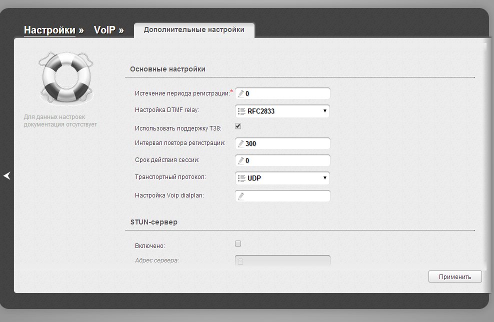

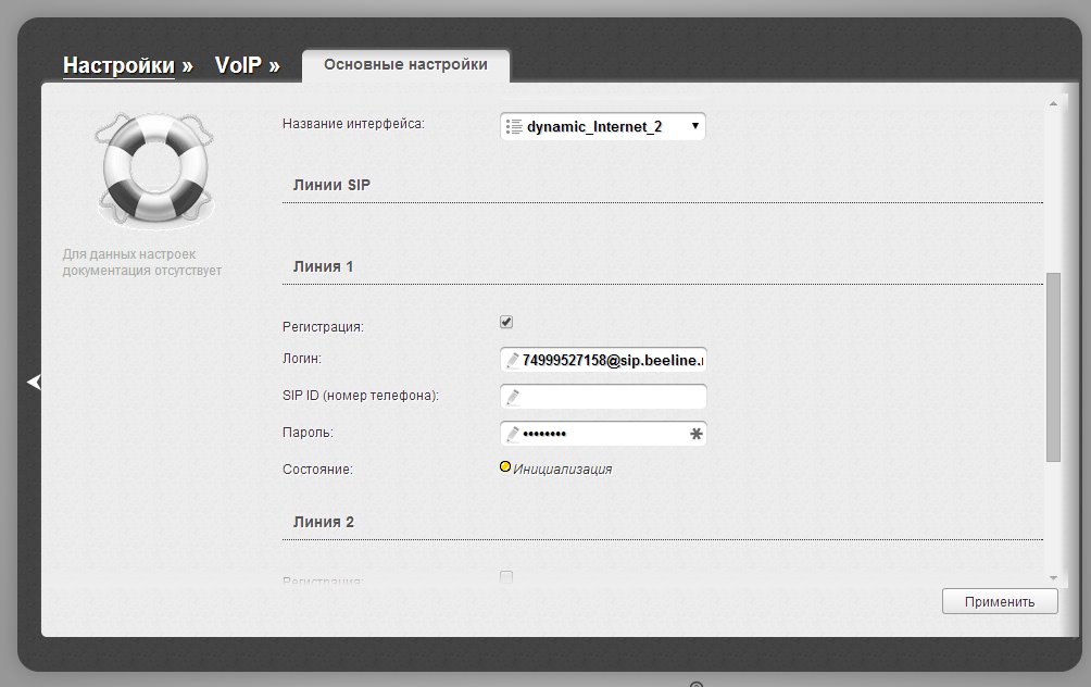

дабы не плодить темы напишу здесь.имеется шлюз D-Link DVG N5402SP / 2S1U / C1A с последней прошивкой 2.04 пытаюсь зарегить аналоговый телефон,настройки менял по разному,но весит вечная инициализация,на компьютере xlite работает.провайдер билайн Москва

еще скрин.к тому же на этой прошивке каждые 10 мин где то отваливается iptv потом через пару минут восстанавливается на 1.08 такого нет.да и вообще как то неадекватно ведет себя с этой прошивкой.

А номер телефона (SIP ID) не пробовали ввести на первом снимке?
 Заголовок сообщения: Re: DVG-N5402SP/B1A
СообщениеДобавлено: Вт авг 26, 2014 10:09
Зарегистрирован: Ср июл 30, 2014 19:40
Сообщений: 17
пробовал.он и с новой тестовой прошивкой не зарегился.не знаю может железка у меня бракованная,может прошивка не подходит под билайн,а может просто у меня руки кривые :mrgreen:

Надо пробовать вот что: заменить на третьей картинке цифры прокси 10.25.0.50 на текст sip.beeline.ru
У меня поставщик СИПНЕТ, там точно цифры не допускаются в адресе.

сейчас вот так.

А логин какой?
номер_телефона
или
номер_телефона@sip.beeline.ru
СообщениеДобавлено: Вт авг 26, 2014 16:12
Сообщений: 17
ну вообще то @sip.beeline.ru только все равно не регится,я уже по всякому крутил вертел.

Настройку VoIP-шлюзов у поставщика услуги надо узнавать, например: http://static.beeline.ru/upload/images/ ... PA2102.pdf
Если, конечно, телефон зарегистрирован в личном кабинете.
СообщениеДобавлено: Ср авг 27, 2014 16:16
Сообщений: 17
поймал наконец заветную комбинацию.вписал адрес исходящего прокси и зарегилось.
