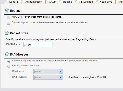

Routing
routing.JPG [ 34.1 KiB | Просмотров: 3710 ]

 Заголовок сообщения: Re: ipsec(all-nets) и nat через wan1 DFL -1660
СообщениеДобавлено: Вт авг 05, 2014 12:09
1 что я бы посоветовал
в роутинге снять галочку -IP aдресс автоматически там что то ... и прописать руками IP адресс удаленного шлюза ! не Remote END Point а именно шлюза .
2. убрать атоматическое создание маршрута - маршруты сделать рками два маршрута в таблице MAIN
1а - lan\lan-net remoteNet\ IPsec allservice metric 100
1b - lan\lan-net all-nets\ IPsec allservice mtnrik 110 , и расположить их в именно таком порядке .
не видя таблицу MAIN не смогу сказать в каие места поставить эти маршруты ...
ну и правила не забываем правильно писать :-)
