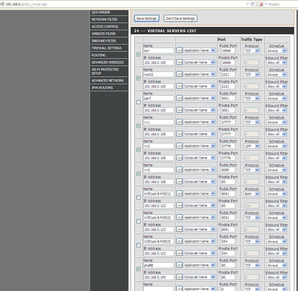

Добавляю правило проброса порта 80 на компьютер - выдает такую ошибку:
Public Port " conflict with another public port."
как буд-то публичный порт 80 с каким-то уже конфликтует, но в списках нет порта 80
прошивка:
Firmware Version: ver5.11RUb03beta02
Firmware Date: Fri, 12 Aug 2011
правила присоединены
Комментарий к файлу: ошибка при применении правила
conflict with another public port 2.JPG [ 127.94 KiB | Просмотров: 2452 ]
Комментарий к файлу: добавлено правило phpBB
conflict with another public port.JPG [ 161.1 KiB | Просмотров: 2452 ]

Админку перенесли на 8080 или другой порт. Судя по скринам нет.
Перенесите внешний доступ на роутер (Remote Admin Port) на другой порт
http://192.168.0.1/tools_admin.asp
Внимание, сразу после изменения настроек, админка роутера извне будет работать по адресу:
http://$WAN_IP$:$НОВЫЙ_ПОРТ
Попытался проделать с измененным портом - проблем нет.

перенес на порт 9999, указал доступ одному из известных ip адресов извне.
все равно виртуальный сервер не дает прокинуть 80 порт
