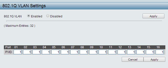

1. Имеется следующая проблема. Переводим управление в Management vlan(например 77), переводим 16 порт в 77 вилан в режим trunk и подключив компьютер в этот порт имеем доступ до коммутатора(аксесс на сетевой карте). Т.е. на транковом порту проходят пакеты без тега.
Тестировалось на 2 прошивках 1.10.B013 и 1.10.011.
2. Планируется ли добавить функцию traffic_segmentation?

nv33, приведите пожалуйста скриншот настроек со страницы Vlan.

и еще настройки pvid пожалуйста.

На скриншотах выше разве нет?
 Заголовок сообщения: Re: DGS-1100-16
СообщениеДобавлено: Вт июл 08, 2014 09:14
Сообщений: 1017
Нет. Выглядит так.
Снимок.JPG [ 29.73 KiB | Просмотров: 3869 ]

Попробуйте сменить pvid 16 порта на 1.

не дает

Так и должно быть.
Чтобы было по-другому, добавьте 16й порт в vlan1 как tagged и присвойте 16му порту pvid1.
