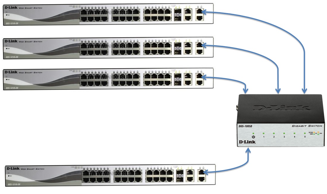

Подскажите ещё, vlan в такой звезде будет же без проблем работать ?

Сообщений: 164
да, будет. если настроите правильно вланы на портах. неуправляемые свичи пропускают пакеты с тегом.

Сообщений: 171
Спасибо за уточнение.
