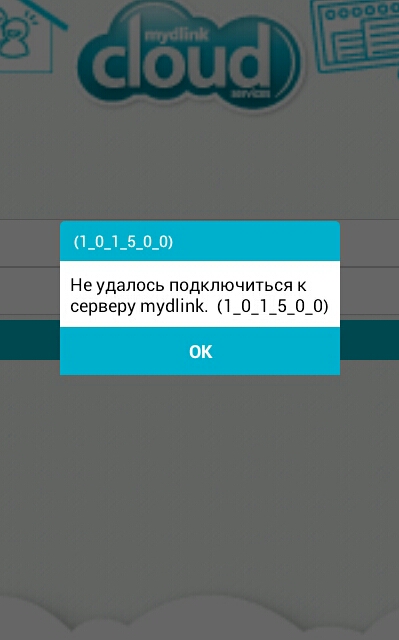

Спрошу здесь, чтобы не плодить темы.
Планшет перестал входить через приложение, выдает ошибку. См файл. (андроид, самсунг)
Пробовал переустанавливать приложение, перезагружать планшет. Если искать камеру локально то все работает.
С телефона все работает, версии приложения одинаковые.
Никто не сталкивался с проблемой?
Screenshot_2014-06-21-10-26-47.jpg [ 105.66 KiB | Просмотров: 4657 ]

Проблема опять всплыла. Что за ошибка не понятно.

Кажется разобрался. До обновления myDlink выдавало ошибку см выше. После обновления пишет "плохая связь с сервером" хотя проблема, как я понял, в пробеле перед логином. Планшет ставил почему то пробел в начало логина.
