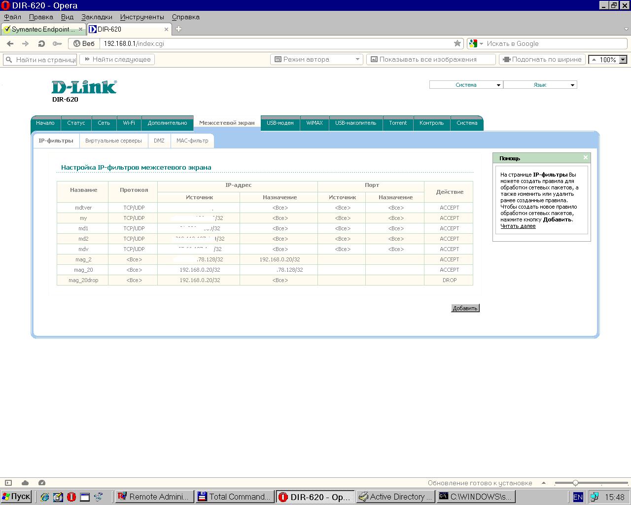

Подскажите простую задачу.
Никак не могу решить.
Для одного ПК, например, надо открыть только порт (ну или даже всё открыть) на один внешний адрес.
И закрыть всё остальное.
Насколько я понял, по умолчанию - ACCEPT стоит?
Как правила фильтрации в списке просматриваются - сверху вниз ?
Попробовал так:
mag_20 TCP/UDP 192.168.0.20/32 33.33.33.33/32 <Все> <Все> ACCEPT
mag_20drop <Все> 192.168.0.20/32 <Все> --- ---- DROP
Блокирует всё (
Ткните, где ошибка, пожалуйста.
СообщениеДобавлено: Чт май 29, 2014 14:07
Может быть обратный путь тоже разрешить надо?
"mag_20down TCP/UDP 33.33.33.33/32 192.168.0.20/32 <Все> <Все> ACCEPT"
Не помогло
То же самое
СообщениеДобавлено: Чт май 29, 2014 14:29
a_aladdin писал(а):
Не помогло
То же самое
Вы его до правила DROP добавили? Если после, то и не поможет, т.к. DROP сработает раньше.

СергейП писал(а):
a_aladdin писал(а):
Не помогло
То же самое
Так вот и хочу понимания, что ДО, что ПОСЛЕ.
Сверху вниз просматриваются?
Если так - то ДО
СообщениеДобавлено: Чт май 29, 2014 14:33
Если так - то ДО
Сверху вниз до первого совпадения.

Так и делал.
Вот, собственно:
mag.JPG [ 140.07 KiB | Просмотров: 3554 ]
СообщениеДобавлено: Чт май 29, 2014 15:59
Во вкладке "MAC-фильтр" никаких правил случаем нет?
нет
СообщениеДобавлено: Пт май 30, 2014 08:02
Сообщений: 2921
Откуда: D-Link, Ryazan
А что с портами для нижних правил? Их на скрине не видно.
У портов так отображаются "ВСЕ", когда выбраны все протоколы (во второй колонке).
