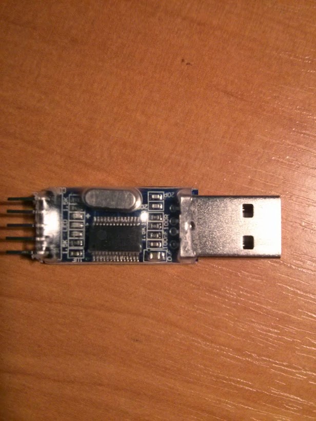

Всем привет!
Подскажите плиз. У меня есть 2 трупа, которые через emergency room восстановить не получится. DIR 300-NRU.
Достал вот такой девайс:
IMG_20140519_152755.jpg [ 88.43 KiB | Просмотров: 2142 ]
IMG_20140519_152745.jpg [ 112.21 KiB | Просмотров: 2143 ]
И думал через него оживить, да только не выходит никак. Вроде все по инструкции сделал, но в putty так ничего и не вывело.
Вопрос, собственно. Эта штука вообще подойдет для восстановление или дело не в ней? Один из роутеров, кстати, умер очень таинственно. Он завис и после перезагрузки загружаться отказался, горит только желтый диод питания. Второй вроде как работает, радостно мигает лампочками, но emergency room и адмика не загружаются (видать работает как коммутатор). Шансы есть? Подскажите, как быть.

Один восстановил! Взял правда другой конвертор, первый почему то не захотел работать. А вот второй роутер никаких признаков жизни не подает, кроме желтого индикатора POWER. Процессор греется. Но что то походу таки сдохло, но что именно? Подскажите плиз, может какие мысли появятся.

Есть предположение, что на втором роутере убит загрузчик и поэтому так восстановить не удастся - нужно выпивать флэш и шить SPI-программатором, или если на плате есть JTAG и найдёте распиновку, то можете распаять кабель под это дело и пробиться через него + полный дамп нужно найти будет для залива. Вообще, учитывая стоимость этих роутеров на вторичном рынке проще выбросить, чем тратить время и деньги на пайку программатора - не та железка, чтобы так возиться.

Мне в оф сервисе сказали тоже самое. JTAG нет. Похоже не вариант. Но все же спасибо :D
