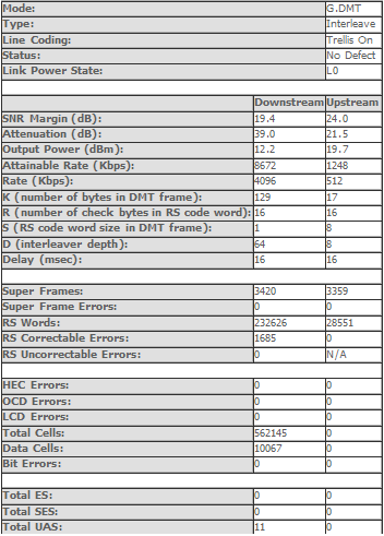

С удовольствием бы подсказал, если бы знал, где смотреть.
Вот скриншот админки.
screen.png [ 56.23 KiB | Просмотров: 8825 ]

Statistics - ADSL

Пожалуйста...
screen.png [ 16.04 KiB | Просмотров: 8811 ]
 Заголовок сообщения: Re: Периодически пропадает связь
СообщениеДобавлено: Пт май 16, 2014 15:33
Очень сильное затухание (Attenuation = 39dB) на входящем потоке. Так что, все правильно. Нужно ремонтировать линию.

И сколько сейчас Attenuation и SNR Margin?

SNR Margin (dB): 15.3
Attenuation (dB): 41.0
СообщениеДобавлено: Сб май 17, 2014 14:06
А цифры хуже.
