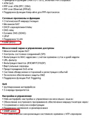

последняя прошивка, а так и нету SNMP-агента и IGMP proxy )))печалька_
http://dlink.ru/ru/products/3/664_b.html

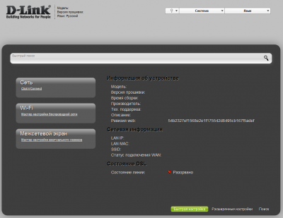

Обновился в надежде на исправление проблем при использовании порта LAN как WAN, но, похоже, зря. Уже через некоторое время работы работоспособный веб-интерфейс превращается в такой:
