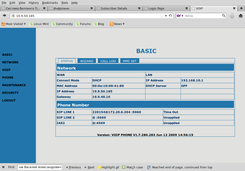

При заливке через веб интерфейс пишет update fail. сравнила с DPH 150s и вместо модели на этом телефоне написано IP PHONE. Может это отдельная модель с отдельной прошивкой?

Скриншот интерфейса выложите, пожалуйста.

скриншот.
dlink.png [ 74.57 KiB | Просмотров: 4514 ]

Прошивка не D-Linkовская.
