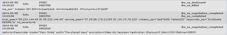

В общем наконец дошли руки до настройки, русский удалил через PuTTY, нашел через поиск обсуждение.
А вот с сервером L2TP не прошло, в общем настраивал все по инструкции (ссылка ниже)
http://www.dlink.ua/sites/default/files/dfl/How%20to%20setup%20L2TP%20over%20IPsec%20on%20the%20DFL%20for%20Win_Android_IOS.pdf
В итоге что получилось, проверял, как на Android, так и на iOS. В результате IPad под конец выдал не могу пройти идентификацию, смартфон на Android выдал превышен интервал запроса.
Логи снизу, что мне выдавала DFL
Android.jpg [ 53.43 KiB | Просмотров: 4980 ]
IPAD.jpg [ 78.26 KiB | Просмотров: 4980 ]

Попробуйте сделать так, нашел случайно экспериментальным путем:
Настройки № 1 - Содержание:
DFL - Интерфейсы - Серверы PPTP/L2TP - l2tp-Server - Параметры PPP - Microsoft Point-to-Point Encryption (MPPE): галка НЕТ + галка RC4 128 бит
Настройки № 1 - Назначение:
- Галка "НЕТ" нужна для L2TP-подключения Android. Почему-то они не хотят шифровать или MTS-провайдер обрезает
- Галка "RC4 128 бит" нужна, чтобы Ноутбуки все-таки могли щифровать L2TP-подключение
