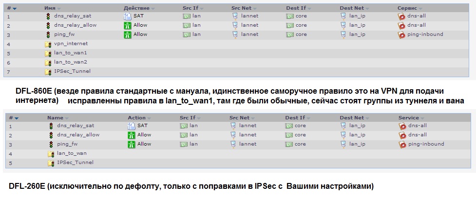

В общем с правилом ничего не дало на удаленной, на основной тоже самое, сначала думал что стандартное правило, которое по дефолту ставится мешает, отключил его, тоже ничего не поменялось на центральной также, а на удаленной пусто.
rules.jpg [ 128.55 KiB | Просмотров: 3732 ]
main.jpg [ 138.23 KiB | Просмотров: 3732 ]

Как писал в начале предыдущего ответа, ничего не дало не идет трассировка с правилом на удаленной DFL, как Вы и писали создал поместил в корень в самый верх, то которое ставится дефолтно в DFL в lan_to_wan отключал и включал, ничего не поменялось вообще, как-то так. на основной идет на удаленной с правилом нет.

я чт то этого правила в УПОР НЕ ВИЖУ на скринах
