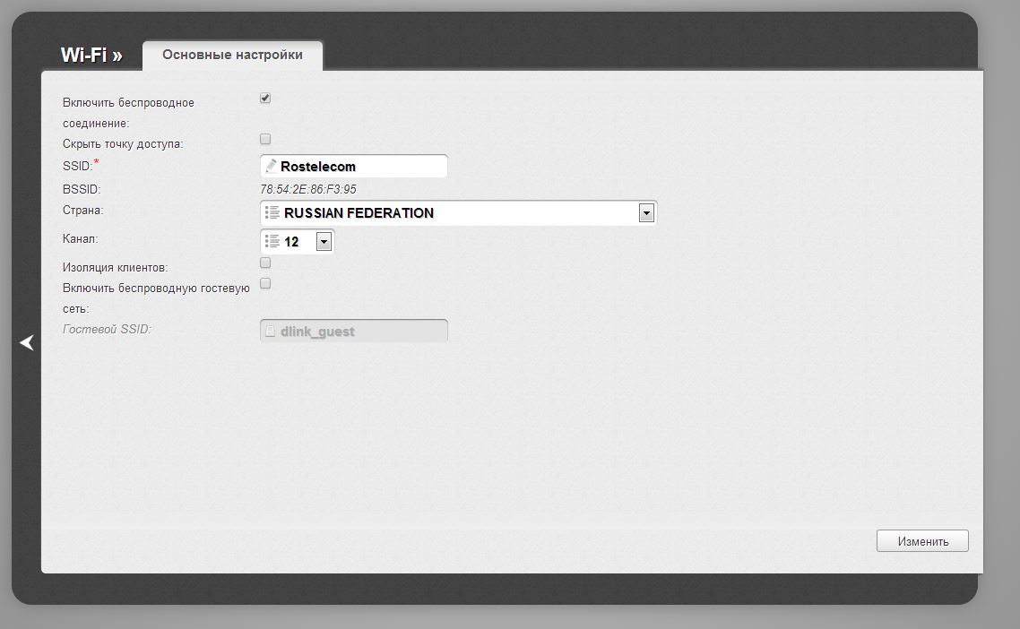

Евгений iptv через wifi на ноутбуке все квадратиках.сигнал отличный wifi скорость соединения 73мб/с. а почему все в квадратиках wifi нетянет ?

СообщениеДобавлено: Пн апр 14, 2014 12:04
Сообщений: 462
Скорей всего при просмотре iptv снижается скорость соединения, поэтому проявляются артефакты.

СообщениеДобавлено: Пн апр 14, 2014 23:15
Зарегистрирован: Вс апр 06, 2014 23:52
Сообщений: 27
Евгений как нибудь можна решить данную проблему ? или невозможно
СообщениеДобавлено: Вт апр 15, 2014 11:28
Сообщений: 462
К сожалению видимо нет!
