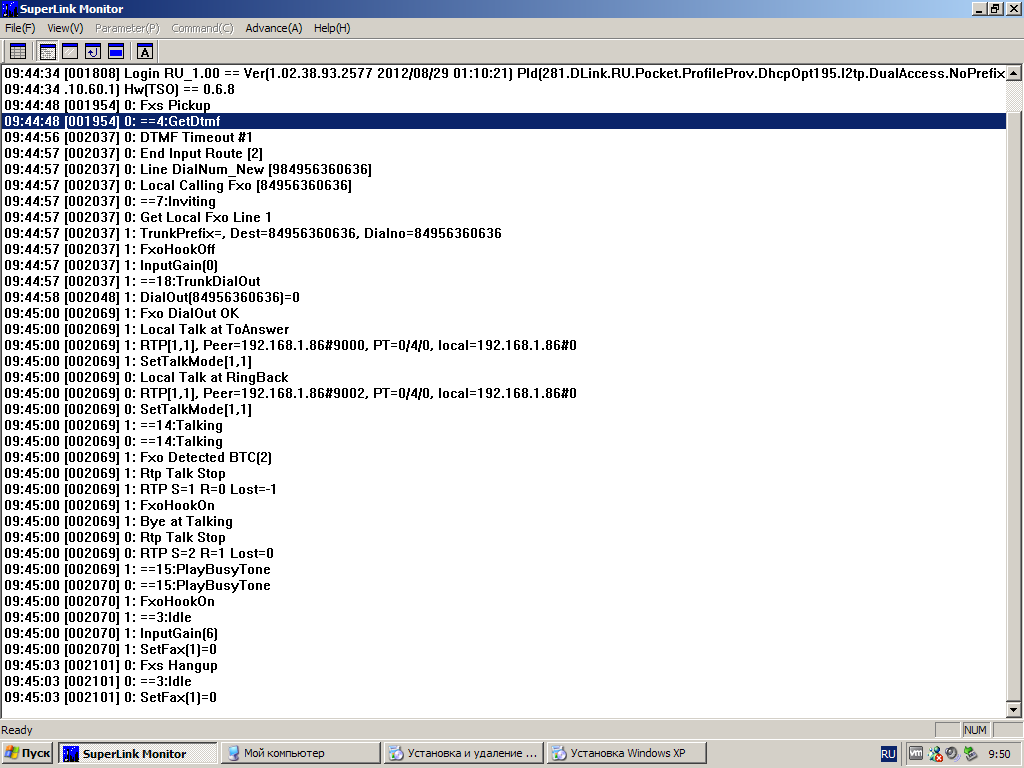

После того как МГТС поставили нам GPON
Началось следующие (см картинку)
Набираеш номер который улетает в МГТС, шлюз берёт трубку проходит 2-4 секунды и он срывается с гудками мол занято
При этом с обычного телефона правила набора не поменялись
ONT МГТС видит что был факт набора и мол соединение установлено на 4 секунды
winxp-2014-06-10-09-50-13.png [ 38.69 KiB | Просмотров: 7231 ]
