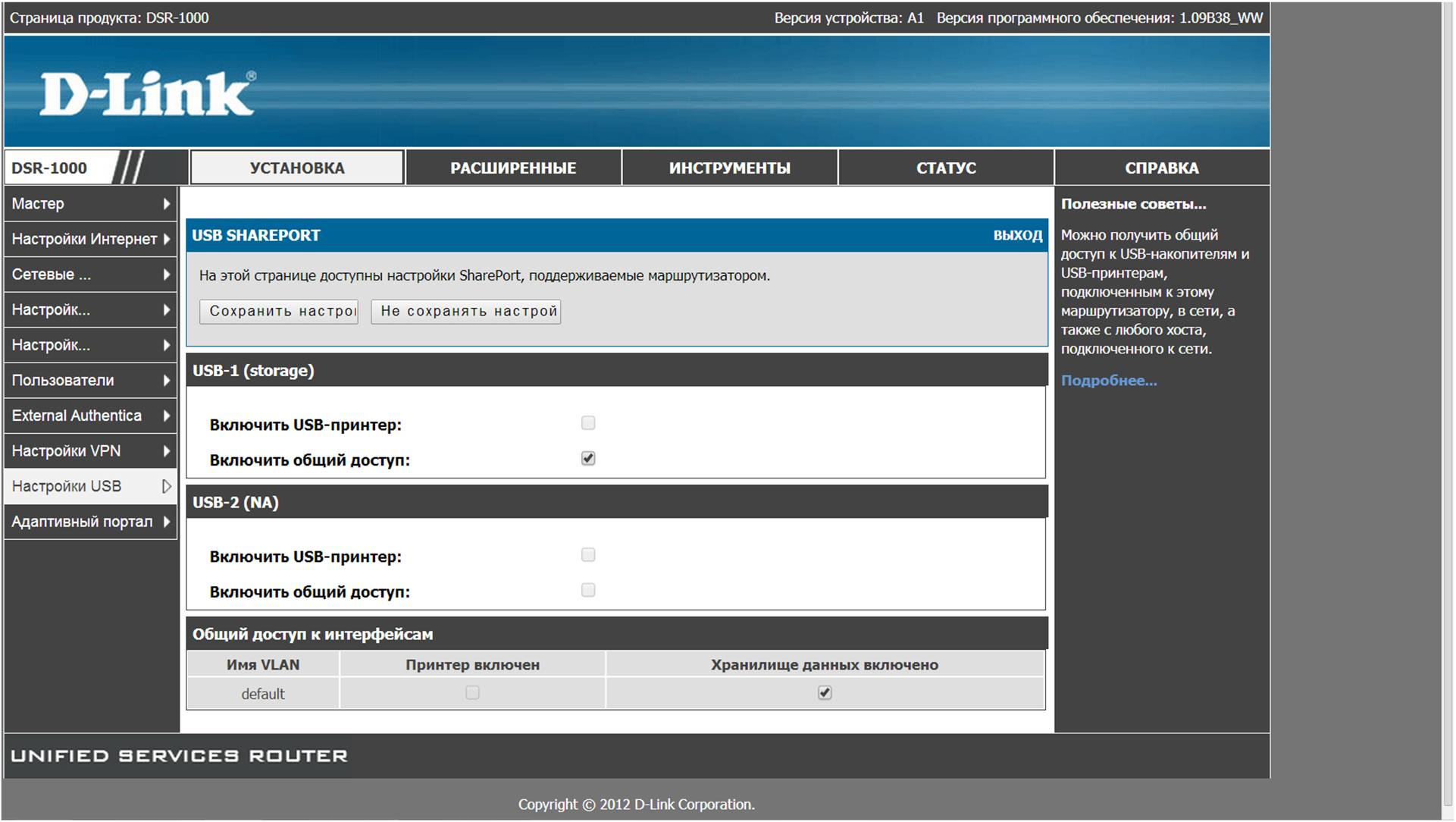

Доброго дня.
DSR-1000 (прошивка 1.09B38_WW).
Ради интереса решил проверить на этой прошивке.HDD внешний на 160Gb.
В "USB SHAREPORT" проставлены галки на:"Включить общий доступ" и "Хранилище данных включено".
Данные на HDD прекрасно видеться на компах с Windows 7(64,32 бита).Копируются со средней скоростью(средством W7) 6-7 МБ/сек
Путь: \\IP DSR\Disk-1

Kolobokteam писал(а):
Ну, уже что-то...
Где выставляются права на чтение-запись?
DSR.jpg [ 180.1 KiB | Просмотров: 5025 ]
