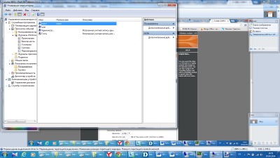

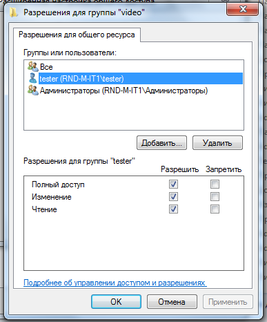

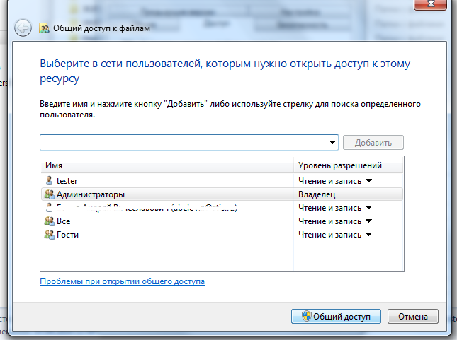

Пробую выложить скриншоты
s3.png [ 85.69 KiB | Просмотров: 4783 ]
s2.png [ 447.83 KiB | Просмотров: 4783 ]
s1.png [ 255.93 KiB | Просмотров: 4783 ]

Скриншоты получились правда в обратном порядке...
В качестве Сервера выбран Комп домене, с которого произвожу настройку..
Пользователь tester - локальный на данном ПК !

Попробовал на Сервере...
Создал Локального пользователя tesrer. дал ему все права на Шару..
Тест Ок.. а Самба статус - Disable..
