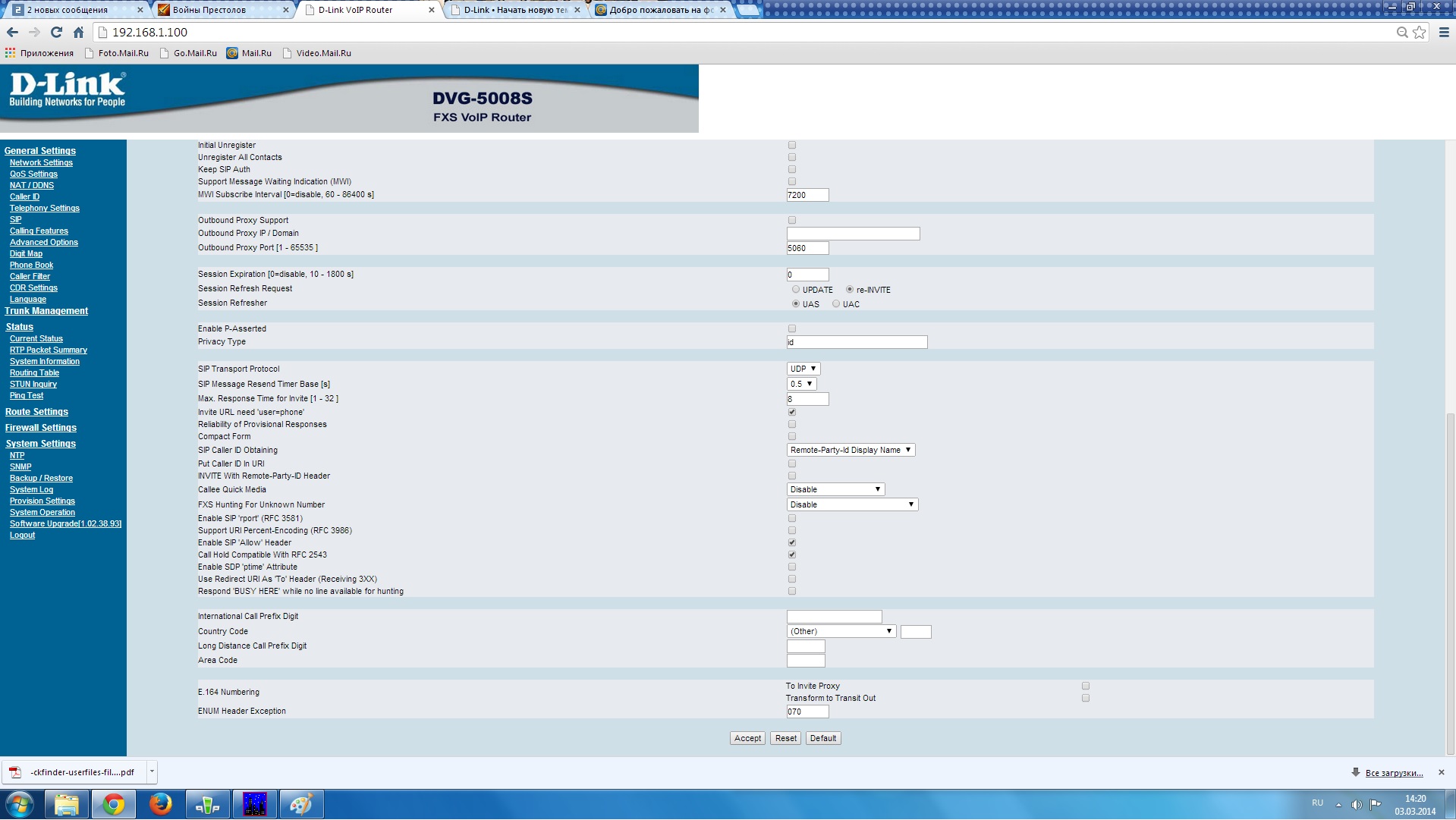

Железо - DVG-5008S (со стороны Ростелека организована многоканальность, на всех портах висит 1 SIP номер)
Прошивка - 1.02.38.93
Проблема - при нажатии на flash происходит сброс вызова (Только в случаях входящего вызова, внутри шлюза по внутренним номерам перевод осуществляется без проблем)
Скрины настроек ниже
SIP-2.jpg [ 305.86 KiB | Просмотров: 4548 ]
SIP-1.jpg [ 331.55 KiB | Просмотров: 4548 ]
Telephony Setting.jpg [ 321.21 KiB | Просмотров: 4548 ]

СообщениеДобавлено: Пн мар 03, 2014 17:16
Сообщений: 1158
Похоже, что провайдер не поддерживает данный тип перевода (поговорите с провайдером, как в их сети можно выполнить перевод). Если хотите переводить звонки с линии на линию внутри шлюза, то снимите галки Call Hold и Call Transfer в настройках шлюза.
СообщениеДобавлено: Пн мар 03, 2014 21:14
Зарегистрирован: Пн мар 03, 2014 10:03
А при чем тут оператор (провайдер). Может я неправильно понимаю принцип перевода?
Провайдер доставил входящий вызов - дальше ведь дело шлюза как его обрабатывать и куда перенаправлять.
Возможно я некорректно поставил вопрос.
Внутри шлюза и при данных настройках происходит перевод вызова (при отключенных после нажатия flash - разрыв соединения) - т.е. допустим при звонке со внутреннего 101 на 102 - я без проблем перевожу со 102 на любой другой внутренний номер.
А вот перевести пришедший из вне звонок уже не получается. Допустим принимаю на 202-> flash - шлюз рвет соединение.
Консультировался с инженером Ростелекома, тот тоже ничего понять не может - единственное что он предположил - что flash пытается во вне передать вызов, а не внутри шлюза его обработать
