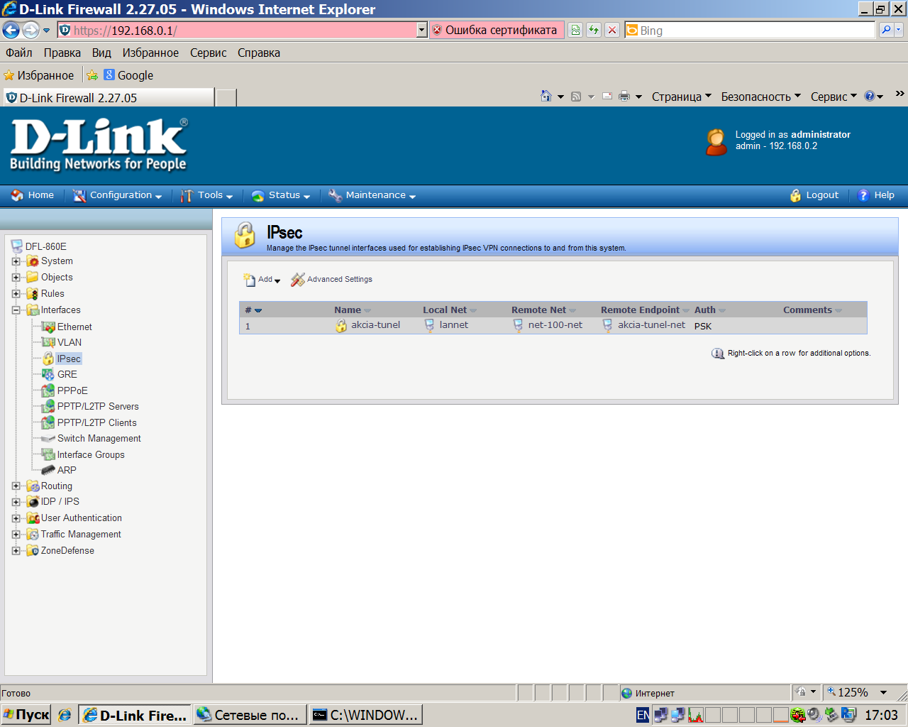

Для соединения двух офисов по каналу L2 настраиваю два сетевых экрана DFL-860Е согласно инструкции по адресу:
http://www.dlink.ru/ru/faq/85/575.html
Столкнулся с проблемой соединения экранов по ipsec. Ошибка в логе экранов следующая:
Первый коммутатор (см. аттач) 1.pnb
Второй коммутатор (см. аттач) 2.pnb
Вопрос: Подскажите пожалуйста в чем причины ошибки, и как их исправить, чтобы работал канал ipsec.
Прим. Если требуется, также могу выслать конфигурационные файлы экранов.
Комментарий к файлу: Второй коммутатор
2.png [ 184.16 KiB | Просмотров: 9212 ]
Комментарий к файлу: Первый коммутатор
1.png [ 169.71 KiB | Просмотров: 9212 ]

Покажите параметры IPsec туннеля - в основном интересует первая вкладка
Если у вас в качестве remote endpoint используется DNS-имя, покажите System > DNS, а еще лучше выполните dns -query=your_dns_endpoint

Направляю настройки ipsec и dns с двух экранов.
Прим. dns второго экрана такие же как у первого.
Заранее спасибо за ответ.
Комментарий к файлу: ipsec - 2-го экрана
ipsec-100.PNG [ 156.25 KiB | Просмотров: 9161 ]
Комментарий к файлу: dns 1-го экрана
dns-0.PNG [ 176.1 KiB | Просмотров: 9161 ]
Комментарий к файлу: ipsec - 1-го экрана
ipsec-o.PNG [ 155.74 KiB | Просмотров: 9161 ]
