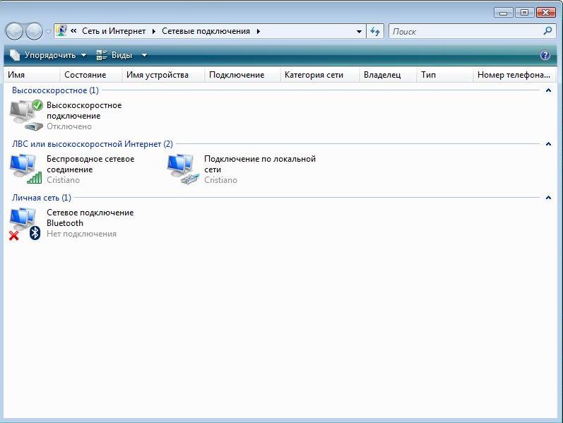

СообщениеДобавлено: Ср фев 26, 2014 19:09
Зарегистрирован: Вс янв 19, 2014 17:01
Сообщений: 13
настраиваю все как пишется в мануале, на сайте пишет нет подключения, а на компе показывает что все работает
скпздц2.jpg [ 44.91 KiB | Просмотров: 7555 ]
скпздц.jpg [ 81.56 KiB | Просмотров: 7555 ]
 Заголовок сообщения: Re: не работает роутер
СообщениеДобавлено: Ср фев 26, 2014 21:14
Сообщений: 2666
Откуда: Санкт-Петербург
Ничего там не работает, он по ходу даже соединение не поднимает как будто вы его недонастроили. Вот пример настройки PPPoE (у Вас скорее всего динамический IP от провайдера, поэтому первый вариант) : http://www.dlink.ru/ru/faq/68/277.html. Если не заработает, то лог покажите соединения роутера с провайдером.
