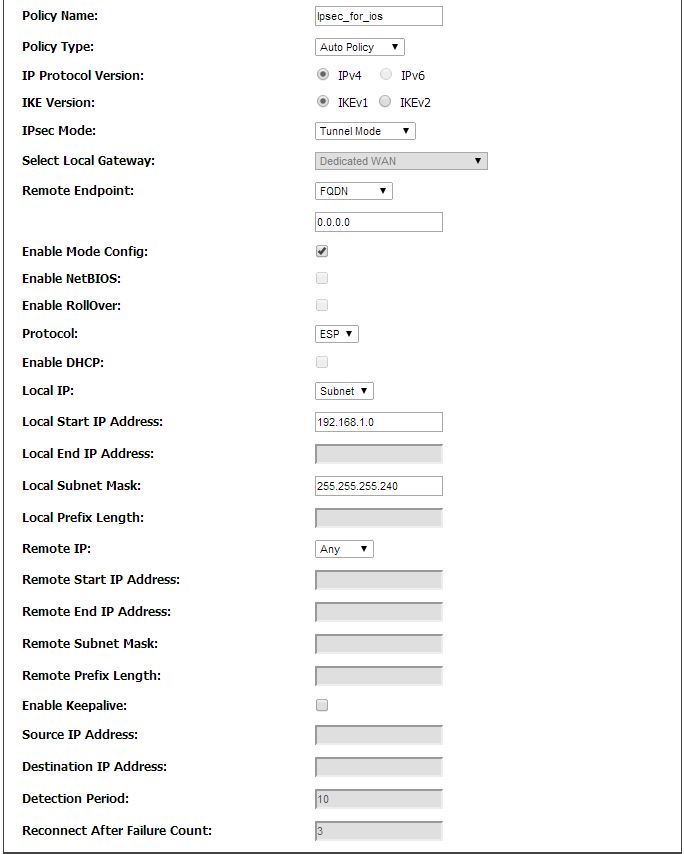

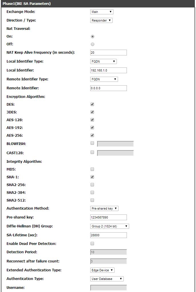

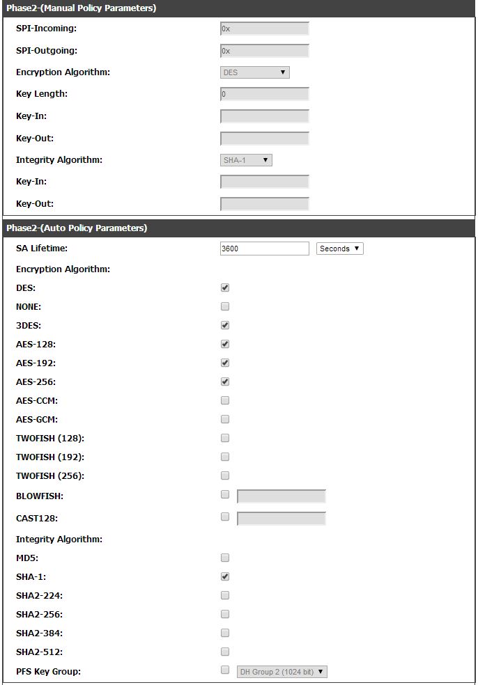

Я настраивал по инструкции l2tp для iphone. Настройки один в один.
3.JPG [ 65.44 KiB | Просмотров: 6303 ]
2.JPG [ 71.78 KiB | Просмотров: 6303 ]
1.JPG [ 65.79 KiB | Просмотров: 6303 ]

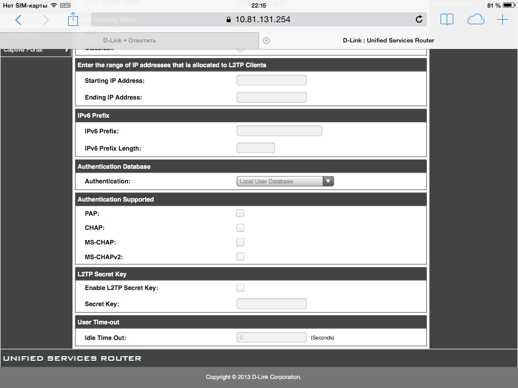

Secret key и есть прешаред кей...
image.jpg [ 111.75 KiB | Просмотров: 6288 ]

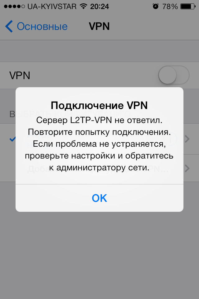

Я пробовал сперва по инструкции http://www.dlink.ua/sites/default/files ... %20iOS.pdf
но не получилось, без policy в логах ругань (hidden_ip - ip с которого я конекчусь). Потом нашел другую инструкцию http://www.dlink.ua/sites/default/files ... %20DSR.pdf и тоже ничего не получилось.
Sun Feb 23 20:24:49 2014 (GMT +0200): [DSR-250N] [IKE] ERROR: Could not find configuration for hidden_ip[500]
Sun Feb 23 20:24:46 2014 (GMT +0200): [DSR-250N] [IKE] ERROR: Could not find configuration for hidden_ip[500]
Sun Feb 23 20:24:43 2014 (GMT +0200): [DSR-250N] [IKE] ERROR: Could not find configuration for hidden_ip[500]
Sun Feb 23 20:24:40 2014 (GMT +0200): [DSR-250N] [IKE] ERROR: Could not find configuration for hidden_ip[500]
Скрин с айфона прилагаю, при попытке настроить на компьютере с использованием предварительного ключа - то же самое в логах. Я просидел с настройкой этого L2TP несколько часов и безрезультатно! На компьютере работает только без preshared-key, но это не подходит в моем случае.
2014-02-23 20.24.11.png [ 77 KiB | Просмотров: 6288 ]
Я могу только предположить что пров закрывает порты.
Могу предложить завести мне логин с паролем и дать покопаться, у меня все-таки тысячник, может там что не так... Хз
Еще вопрос хидденип это ты заменил ип вручную или вместо ип в логах это и показывает?
