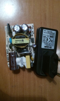

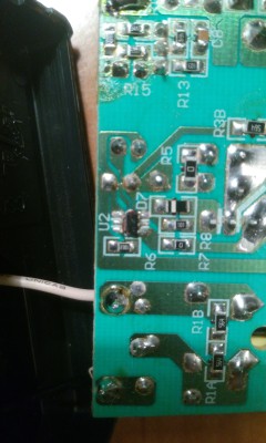

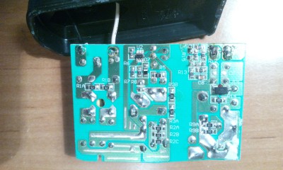

Помогите опознать микросхему на 6 ног обозачинную U2 у нее разорвало корпус. Блок питания имеет маркировку AMS3-0502500FV, (5v 2.5A). Шел в комплекте с dir-620 ревизия А. СПАСАЙТЕ!
