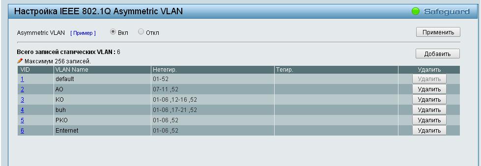

А как настроить в DGS 1210-52 доступ с помощью ACL? прошу прощения за мое непонимание так как столкнулся впервые с этим. Вланами разбил, но вот как настроить доступ?
настройка.JPG [ 41.82 KiB | Просмотров: 2235 ]

Вы настроили асиметричный влан. Этого хватит для ограничения доступа в пределах данного коммутатора. Если другие помещения подключены каждый отдельным проводом - то больше ничего не надо настраивать. Если подключены через транковый порт - тогда нужны ACL
