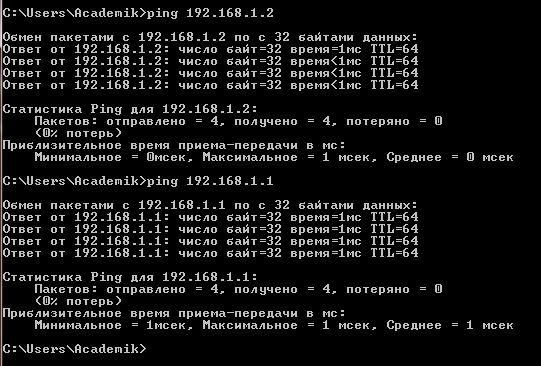

делинк - 192.168.1.1
нетгир - 192.168.1.2
DHCP - 192.168.1.3 - 255 (на делинке)
После перезагрузки всех узлов все работает: и комп по лан получает инет, и планшет по ви фи получает инет.
Торрент на компе качает и раздаёт (и по РРРоЕ и по Bridge), программы андроидфонов тоже без проблем работают.
Всё работает. Инет на всех компах есть. Нетбук стационар видит. Стационар видит нетбук (в локальной сети).
Смысл такой:
--- На нетгире сервер ди эйч си пи отключен, поэтому он никому ничего не раздаёт (адреса), и выполняет функцию точки доступа. Но нетгир имеет уникальный адрес 192.168.1.2 Поэтому его можно открыть в браузере по адресу 192.168.1.2 И если отключить делинк, то комп по этому же адресу ищет инет через протокол Bridge
--- Делинк же имеет включенный ди эйч си пи, и у него разрешенный диапазон адресов от 192.168.1.3 до 192.168.1.255 (нетгир в этот диапазон адресов не попадает). То есть, когда он (делинк) включен, к нему через нетгир "стучатся" бук, планшет, телефон, и получают от делинка себе ай пи адреса, и затем получают от того же делинка интернет по протоколу РРРоЕ. Через делинк же организуется локальная сеть - он выдает ай пи адреса участникам локальной сети. Делинк имеет адрес 192.168.1.1, поэтому в браузере открывается по адресу 192.168.1.1
--- Если РРРоЕ протокол не работает, то делинк нужно выключить, и по протоколу Bridge подключиться к Интернету. В этом случае локальной сети не будет. Но она сильно-то и не нужна (она нужна для получения Инета по РРРоЕ). Но если и нужно передавать файлы, то можно вручную устройствам прописать ай пи, маску и шлюз, и тогда компы будут организованы в локальную сеть. Более того. Винда 7 позволяет подключение по Bridge сделать общедоступным, и тогда по локальной сети опять все будут получать Интернет. Но это только тогда, когда стационар будет подключен по LAN к нетгиру, и сам будет запущен.
--- Вот и все!
PS: Может быть, я что-то неправильно объяснил. Я ведь не имею технического образования. Но всё, что я описал, работоспособно. Я сейчас через эту штуку вот это сообщение создаю на этом сайте.
