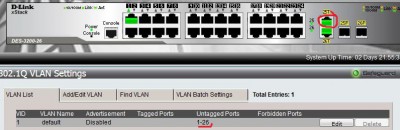

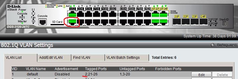

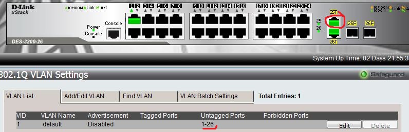

Схема подключения:
я---3120----3200
2 порт на 3120 подключен к 25му на 3200
3120:
Firmware Version Build 3.00.B032
Hardware Version A2
3200-26
Firmware Version Build 4.36.B016
Hardware Version C1
ПРоблема в том, что при любой игре галочками Tagged/Un Tagged на этих свитчах это никак не влияет на пропуск траффика. Т.е. я со своего компа, через 3120, отлично пингую 3200 и всё, что расположено за ним. Трудности на Vlan id 1, на остальном не проверялось.
Скриншоты обоих настроек вланов прилагаю. На картинке 3120 есть тэг, а на 3200 - порт в антэг. Траффик пролетает.
3200-26.JPG [ 75.19 KiB | Просмотров: 1918 ]
3120.JPG [ 81.08 KiB | Просмотров: 1918 ]

Никакой дыры, это правильная работа.
Если у Вас на 3120 порт tagged это не значит, что он не может принимать нетегированный трафик. На порту Pvid=1, порт принадлежит первому вилану, никаких расхождений нет, трафик принимается.
Если Вам нужно разрешить прохождение только тегированного трафика, то надо ставить Acceptable Frame Type в Tagget Only
