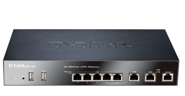

 Заголовок сообщения: Re: DI-804HV
СообщениеДобавлено: Ср янв 29, 2014 09:42
найдите отличия !?!??! :mrgreen: :mrgreen: :mrgreen: :mrgreen: :mrgreen: :mrgreen:
clavister.jpg [ 56.69 KiB | Просмотров: 5449 ]
dfl260e.jpg [ 80.15 KiB | Просмотров: 5449 ]
