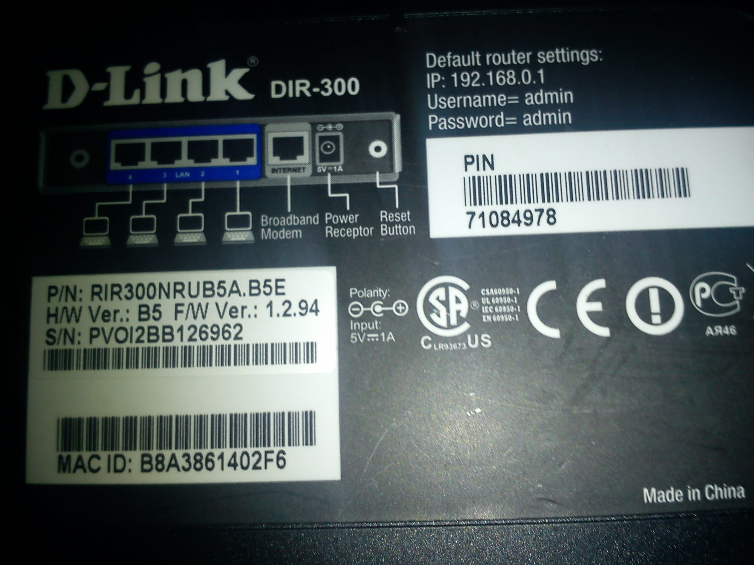

Я сотрудник компании ООО "Фринет" http://o3.ua/. Один экземпляр такого маршрутизатора установлен у меня в офисе.
DSC00383.jpg [ 576.37 KiB | Просмотров: 3852 ]
