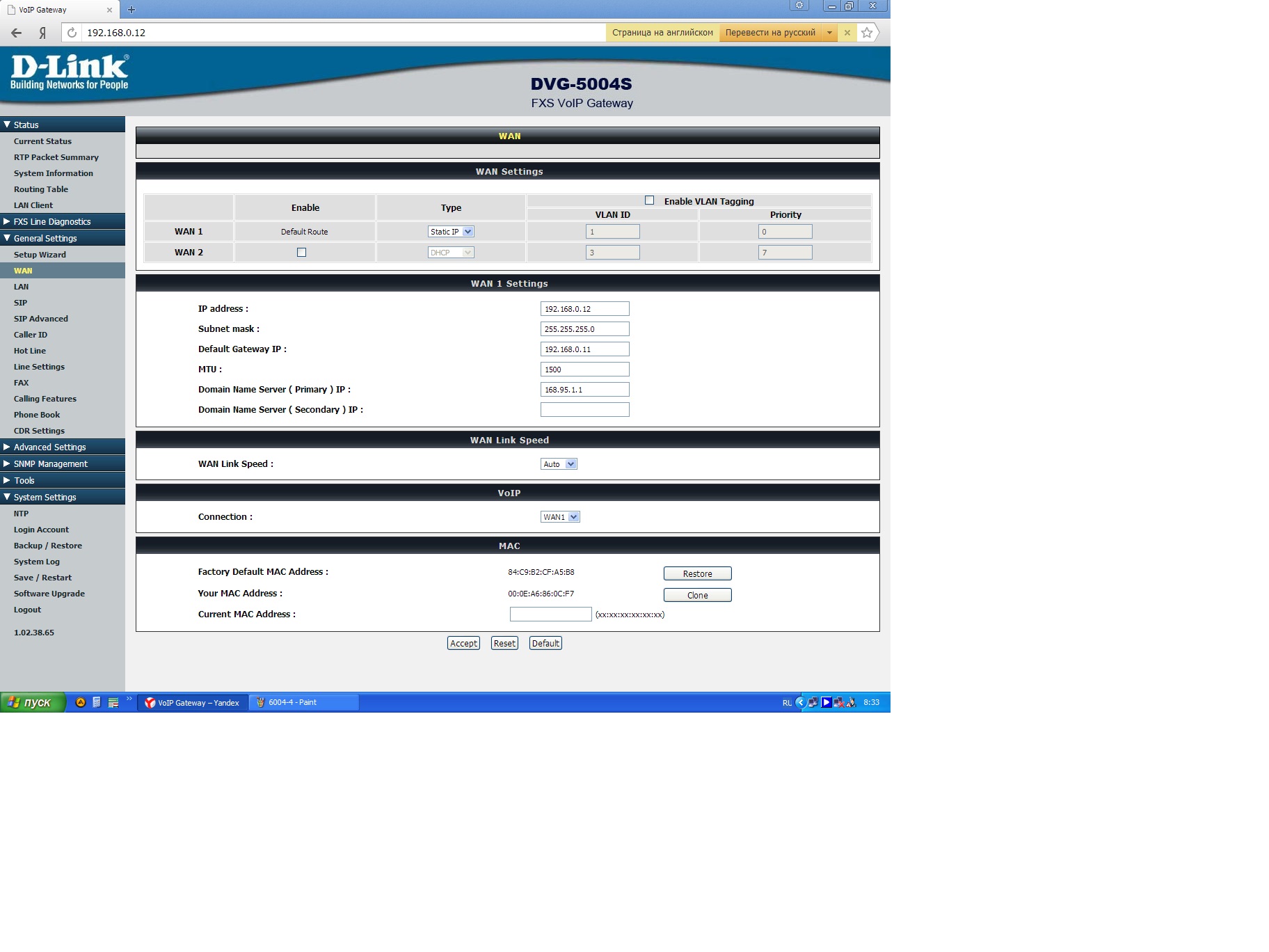

Сегодня полдня настраивал DVG-6004S и DVG-5004S (я не специалист в этом вопросе, но балго инструкции даны понятные), в результате нормально работает только 1-я линия, 3 остальных пропускают вызов только от АТС к телефону, в обратную сторону идет "Занято". Думал что допустил где-то ошибку, перепроверил 4 раза, все согласно http://www.dlink.ru/ru/faq/95/546.html. Подскажите где я мог допустить ошибку.

Скриншоты настроек выложите.

Вот скрины тех настроек которые я менял согласно инструкции
5004-3.jpg [ 223.73 KiB | Просмотров: 3834 ]
