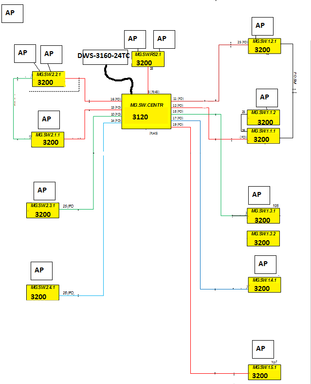

4. Получится ли выдавать ip адреса при схеме подключения как указано на схеме
схема.png [ 24.65 KiB | Просмотров: 3242 ]
СообщениеДобавлено: Вт янв 14, 2014 13:58
Сообщений: 3189
Да, так будет работать.
Если есть возможность, то лучше использовать отдельный DHCP сервер (обычно мы не рекомендуем использовать встроенный DHCP сервер на L2 коммутаторах для назначения адресов в крупных сетях)
