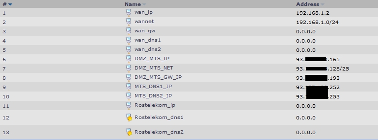

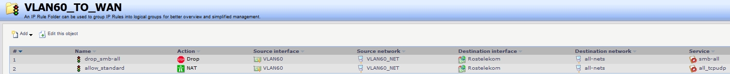

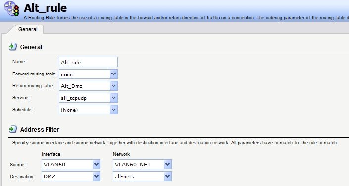

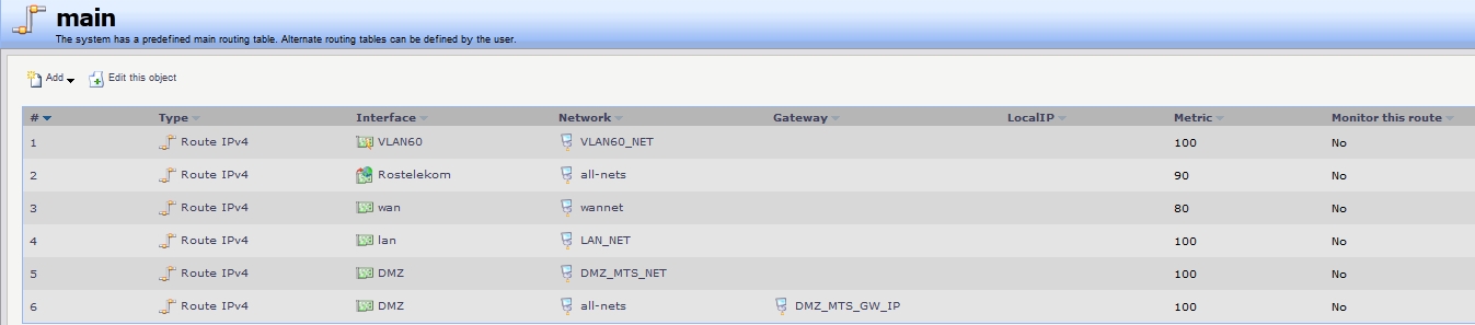

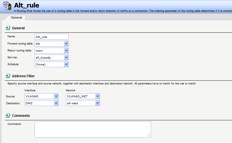

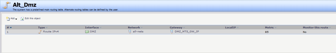

Что проделано - создана альтернативная таблица маршрутизации, правило маршрутизации, а также в разделе IP Rule созданы правила для выхода этой подсети в нет. (см. скриншоты) В итоге выйти в инет через МТС подсети 192.168.60.0/24 не удается.

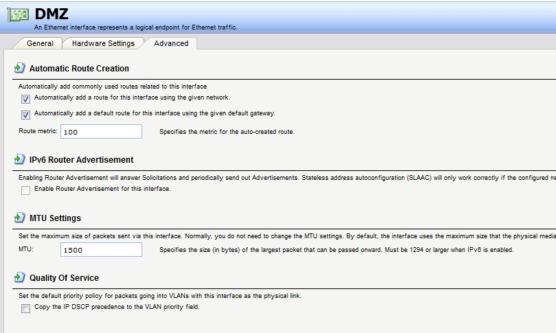

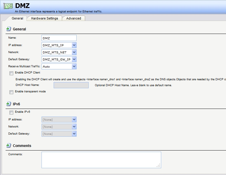

B так показываю все что проделал на скринах:
№ 1 - адресация для порта dmz - провайдер № 2 МТС
№ 2 и № 3 - настройки порта dmz

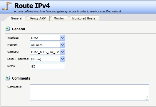

№ 4 - альтернативная таблица маршрутизации

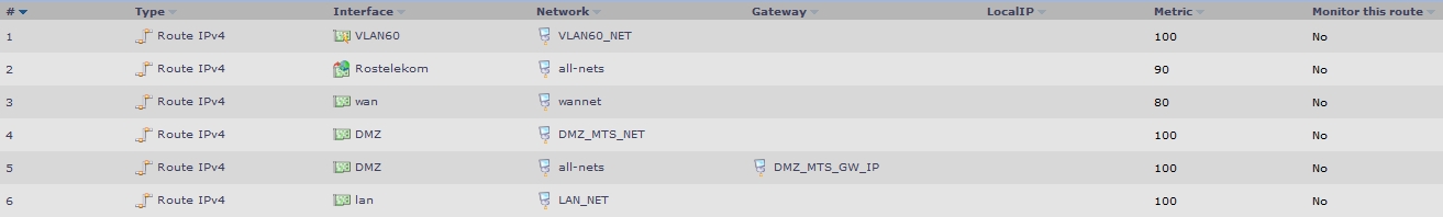

№ 5 - основная таблица машрутизации

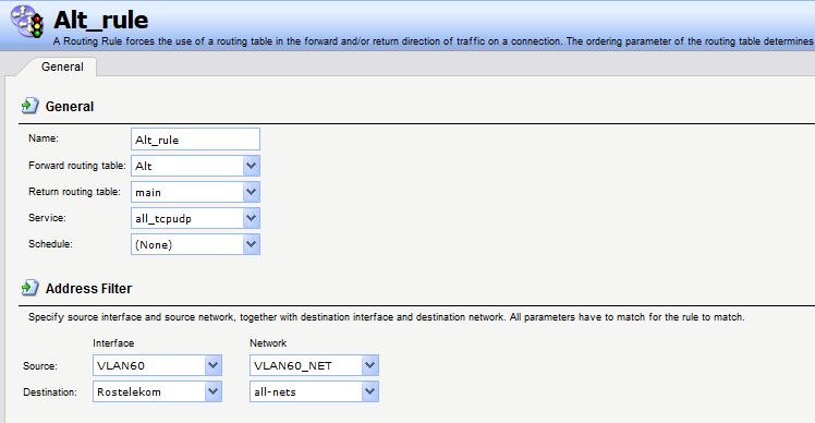

№ 6 - правило машрутизации
№ 7 - правила доступа в нет для vlan60 (192.168.60.0/24) - сейчас там для Rostelekom - но когда настраиваю меняю на DMZ!

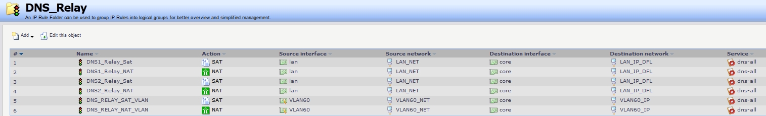

№ 8 - DNS Relay - первые 4-е правила для релея на сеть 192.168.45.0/24, остальные два правила для релея на сеть 192.168.60.0/24 (vlan60) - когда настраиваю второго провайдера их отключаю а на ПК вбиваю ДНС от МТС или гугловские.
правило маршрутизации.jpg [ 93.79 KiB | Просмотров: 7163 ]
основная таблица.jpg [ 57.47 KiB | Просмотров: 7163 ]
альтернативная таблица.jpg [ 56.09 KiB | Просмотров: 7163 ]

и еще
dns релей.jpg [ 123.53 KiB | Просмотров: 7163 ]
правила для vlan.jpg [ 79.66 KiB | Просмотров: 7163 ]

В настоящий момент vlan60 выходит в инет через 1-го провайдера - Ростелеком (PPOE), при экспериментах с выходом этой подсети через порт DMZ в папке VLAN60)_TO_WAN меняю Rostelekom на DMZ
А два последних правила для dns релtй отключаю.

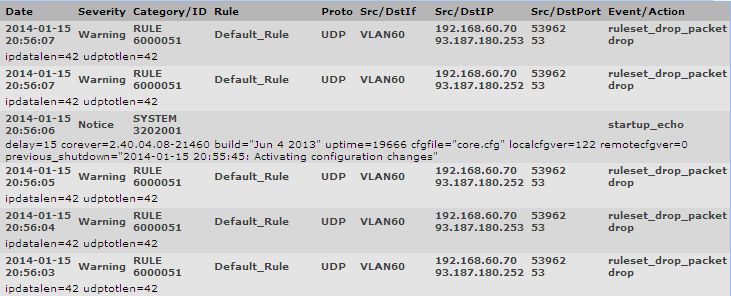

Через пару часов попробую и отпишусь по результатам. В момент настройки просматриваю логи и вижу что DFL дропает мои запросы по 53 порту.
Заодно выложу скриншоты логов. Может они прояснят ситуацию. И трассировку проверю

В итоге: трассировка из сети 192.168.60.0/24 (vlan60) до 8.8.8.8 не идет, пинги тоже не идут наружу. Инета нет.
трассировка пишет - превышен интервал запроса. (с подсети 192.168.45.0/24 - та подсеть которая ходит в сеть через 1-го провайдера трассировка идет на ура)
Вот скрин того что вижу в логах при попытке выйти в инет с подсети 192.168.60.0/24 (vlan60) (на ПК забиты днс от провайдера).

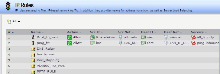

выкладываю еще скрин IP Rule

Долго ли коротко - сидел сегодня за компом, мучил железку так и сяк - и усиленно читал вот этот мануал - viewtopic.php?p=479990#p479990
После наверное 10-го прочтения сделал все по нему и инет завелся.
Проблема была в правиле маршрутизации (см. скрин)
Вместе DMZ (как можно видеть в ранее выложенных скринах) в позиции Destination Interface я поставил интерфейс Rostelekom и все заработало. (хотя по логике должен стоять DMZ)

 Заголовок сообщения: Re: DFL-260E и второй провайдер
СообщениеДобавлено: Чт янв 16, 2014 14:04
Сообщений: 786
В правилах маршрутизации нужно ставить ANY в поле Dst If, иначе получается сказка про белого бычка -- по какой дороге идти говорит правило маршрутизации, чтобы применить которое, нужно знать, по какой дороге идти.
DNS-Relay на два провайдера будет работать только через гугловские DNS. А лучше поднимайте собственный DNS-сервер, можно без внешнего домена, только для кеширования и резолвинга в локалке.
Для пинга и tracert:
1) System/Adv Settings/IP Settings/TTL Min = 1;
2) Галка "Pass returned ICMP error messages from destination" в том сервисе, на который ссылается правило для пропуска ICMP, неважно это ping-outbound, icmp-all, all-services или что то свое, главное, чтобы был разрешен ping и стояла эта галка.
